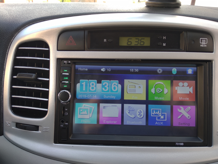

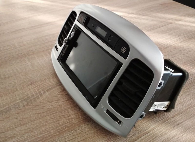

vsetko to zacalo tym, ze DIN1 radio Pioneer po 12 rokoch a 330 000km svojou hmotnostou zlomilo ramcek. Zistil som, ze v Auto Balvin sa neobtazovali pouzit ramcek na montaz priamo do konstrukcie palubky a nechali to cele na tom panele. Normalny clovek by si kupil novy ramcek. Bohuzial ako moze zena hovori, ja nie som normalny clovek
pisal som Kyrmonovi co a ako. A ako vidiet vyssie, ma to a pekne to vyzera. Zacal som teda zhavit linky na Aliexpress a voila
-> zobral som Android (9.1) system, pretoze ked uz zvysojem rapidne cenu auta, tak dramaticky. Bezi mi tam moj Sygic (kupena licencia svet), mapy cz (offline, stiahnute, pristroj ma 16GB pamate. mam tam zatial nainstalovany Torque, ktory pekne spolupracuje s ELM327 a tak dodava celkom vela dat o aute (mohlo by byt viac) - co bola celkom vyva bolo spojenie. mal som to spojene naprasa cez nejake dva konektory, vsetko som to vystrihal a pospajal celkom funkcnymi cinskymi konektormi tiez z alika - cenovo som sa zo zlavou dostal na 1109 kc (radio a konektory), doprava z polskeho skladu takze bez doplatku DPH. bavi ma ten klasicky android - skusal som tam VLC, chrom a podobne. Proste odpada napr do kempu vozit notas, pretoze prehram HBO-GO v rezime autokino (chachacha)
-> 2 DIN ramcek - to bola trochu vyzva. Origo stoji 2500kc. Nasiel som bohuzial len strieborny, trochu som musel kuchat ten povodny ale podarilo sa. Z ciny bol za 800 kc, bohuzial ho odchytili svedomiti ceski colnici a tak som doplacal DPH a 200kc manipulaciu pre postu. Ale sprocesovali to rychlo (asi 4 dni)
hra to subjektivne velmi - VELMI pekne. Citlivost na GPS (anetnu som ukryl k pristrojovke) super, kvalita radia mozno aj lepsia nez pri Pioneere. RDS neviem ci to ma, neriesim. Na ceste je este ramcek okolo radia, pretoze po bokoch mam cca 0,5cm nutene vetranie. Co mi ale uz teraz chyba je policka, to som fakt vyuzival dost.. trpko som zaplakal ale... mam auto z 21. storocia a som nadseny !

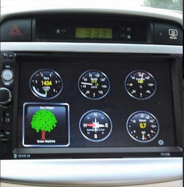

chcel by som sem teda napisat par rychlych zazitkov z noveho radia
je to neuveritelny technologicky skok u accenta. A tym nemyslim, ze Sygic (instalovany normalne z google play, mam zakupenu licenciu svet) funguje vyborne. Myslim to celkovo. Za tu tisicku je to parada
plusy
- Sygic a Mapy cz funguju skvele, rychlo, bez padania/ sekania. pri zapnutom Torque, hrajucej mp3 a hlasovych pokynoch to ale uz cukalo do reprakov.
- zvuk radia je skutocne dobry, subjektivne vyrazne lepsi ako u 12 rocneho Pioneeru
- aplikacia Torque (zakupena verzia PRO, asi 5 rokov dozadu) sposobuje ze mam poruke dost slusne info o teplote chladiacej zmesy, aktualnom style jazdenia, tlaku turba. nasiel som aj jednu chybu P2112 - Throttle actuator control system - stuck/closed. Ked mam nahodeny torque s tymi budikmi, pripadam si ako v Corolle Hybrid
- FM radio hra celkom fajn. teda hra velmi cisto. Subjektivne lepsie ako Pioneer, ten mal tendenciu chrcat. V tuneli toto radio vydrzi dlhsie hrat (antena je rovnaka)
- rozumne velka kapacita interneho uloziska. Odinstaloval som akusi cisnko-piratsku kopiu IGO a manualne zmazal mapy a mam k dispozicii 13GB miesta. Co vidim bezproblemovo na solidny balik map pre sygic a hudbu. Pocitam, ze mapy europy ktoam jazdime zoberu max 4GB, takze zvysok ostane na filmy (a serialy) v campingu a hudbu
minusy
-nedaju sa ulozit nazvy radiovych stanic
-radio nema odlozeny start, tz pri startovani sa prebudza 2x
- som presvedzeny ze sposlu s ELM327 OBDII konektorom vysavaju bateriu, otestujem to a dam vediet. CO moze byt problem pri dlhodobom stani
- dosah WIFI je bieda. Ked stojim pred domom, tak domacu siet napriek tomu ze je slusne silna nechytim. Musim si vytvorit v mobile tethering. Nastastie mam 5GB dat mesacne a mapy stahujem postupne
- podsvietenie mi zatial sposobuje trochu vrasky. Sygic sa sice prepina do nocneho modu, zvysok nie. Takze treba manualne nastavovat, co je sice par sekund ale ked zabudnete v noci zvysit jas a druhy den idete za slnecneho poludnia, je to trochu o tipovani
- handsfree - funguje super co sa tyka ovladania, zvuk parada.. problem je udajne velky hluk v mikrofone na druhej strane linky, takze nepouzitelne za jazdy. Co je skoda
- obrazovka nie je uplne v zornom poli. To je oproti navi v mobile trochu horsie a teraz sa pristihujem ze viac pozeram dole. To sa snad spravi a nikoho neprehliadnem
som trochu nesvoj z toho, ze som sa do ziariadenia prihlasil svojim hlavnym google uctom, pretoze neviem ako je ten android zabezpeceny. Ale skusim to trochu potunit. Ma to vyhodu nevyhody ze ak bloknem natvrdo wifi (pac ju nepotrebujem) mal by to ostat blackbox

Re: audio
doplnenie, OBDII bluetooth konektor a android radio skutocne vybijajju autobateriu v necinnosti, stav baterie overeny merakom:
9.1 o 17:30 --> 12,80V
10.1 o 10:00 --> 12,62
11.1 o 11:00 --> 12,42
podozrenie mam viac na ten OBD konektor, skusim ho vytiahnut. odber prudu v necinnosti nejak neviem momentalne zmerat, skuim inak
