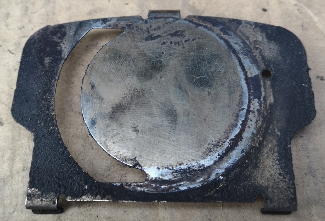

Ahoj,
pořád řeším dilema, k čemu vlastně slouží tato podložka mezi brzdovou destičkou a brzdovým válcem. Obzvlášť nechápu ten "výkroj", protože o víkendu jsem zjistil, že deska se sjíždí nerovnoměrně, tj. nedosedá rovně a na jedné straně je o dost sjetá. Prostě se přizpůsobila tomu výkroji, takže brzdový váleček dosedá na plech a skrz výkroj na samotnou desku - proto se přizpůsobila a teď je na jedné straně o dost víc sjetá.
Když jsem se díval po různých výrobcích, tak někteří tuto podložku dodávají s deskami a někteří ne. Hlavně ji mají plnou po celé ploše a ne takhle "vykrojenou" (tohle je pozůstalost z originálních desek).
Momentálně mám doma desky od Textaru, kde tuto podložku nemají, tak jestli ji tam dávat nebo ne a na celou podložku se vykašlat.
Tak bych se chtěl zeptat, co se stane když ji na nové desky dávat nebudu a celkově k čemu tam vlastně je a proč ji někteří výrobci nedodávají.
Díky

Tohle jsem ještě neviděl, zřejmě má nějak nastavit destičku šikmo k disku jakoby do náběhu aby se zakousla do kotouče - může to zvýšit brzdný účinek na druhou stranu při couvání to zas brzdný účinek sníží - pamatuji dvounáběžné brzdové čelisti u bubnových brzd vpředu - při jízdě OK - couvání nic moc či spíše skoro nic

Ono jí to taky dost sjíždí. Rozdíl v tloušťce na krajích jsou 2 mm! Což mi přijde dost. Mám ji v plánu vyhodit, ale proč tento plech někteří výrobci dodávají a hlavně nemá takhle debilní výkroj, takže přenos síly je rovnoměrný. Někde jsem se dočetl, že ten plech tam působí jako tepelný štít, ale co je na tom pravdy, netuším. Třeba ATE ten plech dodává.
Snad nevadí, že se bude brzdový píst opírat přímo o tu "pogumovanou" část destičky.
Co vy na to, jak jste to řešily na svém autě?

U mnohem těžších aut, se vždy opírá píst přímo o destičku a není k tomu zapotřebí žádná podložka! Takhle jsem měl Mercedes E...
Re: Výměna brzdové destičky PŘEDNÍ I ZÁDNÍ
Plech je tam pro to aby se pístek neslepil s destičkou, ovšem vykrojený jsem taky neviděl.

Vim, uz je to starsi tema, ale.... Na i40 mam kotouce jak s dirama i s drazkama vpredy i vzadu a ok. Desticky TRW, ale ty uz kupovat nebudu, hrozne se z nich prasi (mozna je to tema kotoucema) Spatne sjetou desticku jsem take resil(na zadku) mechanik mi rekl, ze tam nekdo spatne nasadil ten plisek mezi pistkem a destickou.

Našel jsem ohledně těch vykrojených podložek https://www.ferodo.cz/blog/directional-brake-pads.html
