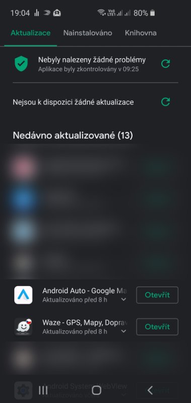

Screen z obchod play s dnešními aktualizacemi. Až dodnes jsem musel aktualizovat AA klasicky přes mirrorapk a dnes toto překvapení :)

Waze dnes u mě také aktualizovaný, ale AndroidAuto ne :-k
