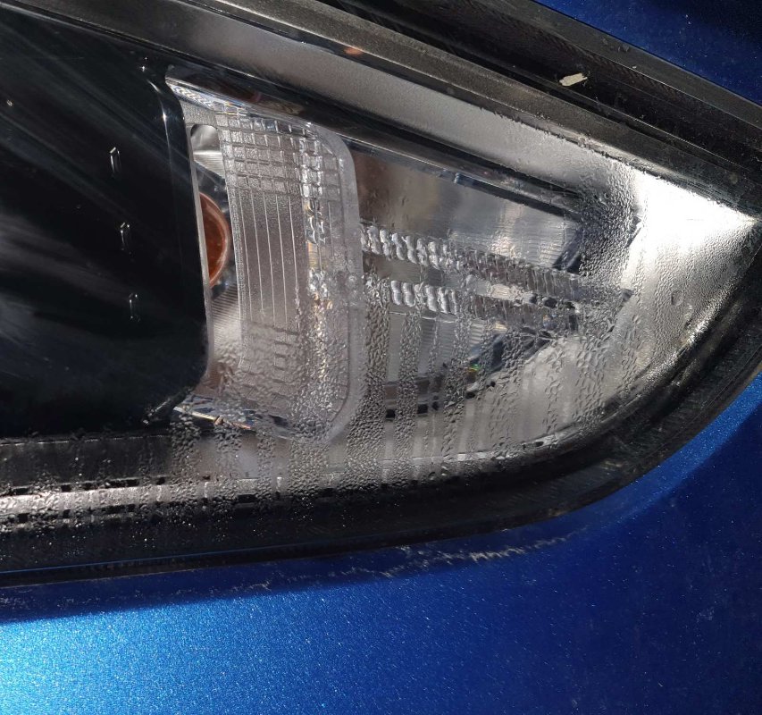

Ahoj. Predné svetlá sú rosenim dosť známe, ale co tie zadné? Auto stojí asi týždeň a dnes som našiel rosu v ľavom zadnom svetle na mieste smerovky. Stretol sa s tým už niekto? Konstrukcne sú na tom podobne ako predné? Tzn. Neuzatvorene hermeticky a majú odvetravanie? Vďaka.
PS zadné svetlá mam LED.
Prikladám foto: https://ibb.co/GxyS7Dp
20.1 Idem na garancnu, tak dokumentujem rosenie vo svetlách co mi na to povedia.
I30 Fastback 1,4 T-GDi

Vzadu jsem měl též problém, na mé pětidvěřáku se komplet orosilo prostřední brzdové světlo. Bylo mi vyměněno v rámci záruky. Jenže u nás v Mostě mechanici vždycky něco poserou. Takže s každou opravou jde auto tvrdě do hajzlu. Při každé opravě něco poserou... Takže super, Most je prostě vždycky něco extra...

Ale tretie brzdové je za sklom kufra, je tak? To je ešte niečo úplne iné by som povedal. Chápem ze na reklamáciu, to ani inak nejde. Pri ostatku je to teda možno diskutabilné, ale to tretie bez debaty na reklamáciu.

Koukám že ti porucha nehrozí. Fastback jako jediný má brzdové světlo za sklem. Ani jsem si toho nikdy nevšiml. Ono by to i kazilo vzhled...

Update ku prednym svetlam.
Na 2. garancnej sa im po skusobnej jazde svetla zarosili. Takze pristupili k testu, ktory spocival v tom, ze pri zapnutom motore a svetlach by sa mali do 15 min odrosit. No a kedze sa zarosili este viac, dostanem obe nove. Co je ale gol, po garancnej som si vsimol, ze sa mi zarosili aj svetla denneho svietenia (smeroviek) ](*,) :mrgreen: Neviem ci sa mam smiat, ci plakat ci co :D O 3 tyzdne idem na vymenu svetiel, takze im rovno uakzem aj denne svetla.
