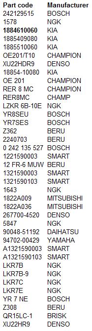

V katakogu ND z odkazu co jsem dával výše, udávají k S1884610060 následující Analogues:
S otazníkem zůstává proč
doporučuje ekvivalent např. od BRISKů svíčku QR15LC-1, zatímco samotný BRISK doporučuje pro tento motor svíčku P35 nebo QR15BFXC
Třeba u DENSO to sedí,
doporučuje ekvivalent XU22HDR9 nebo XU22HR9 a sadmotný DENSO k tomuto motoru taktéž XU22HDR9.
