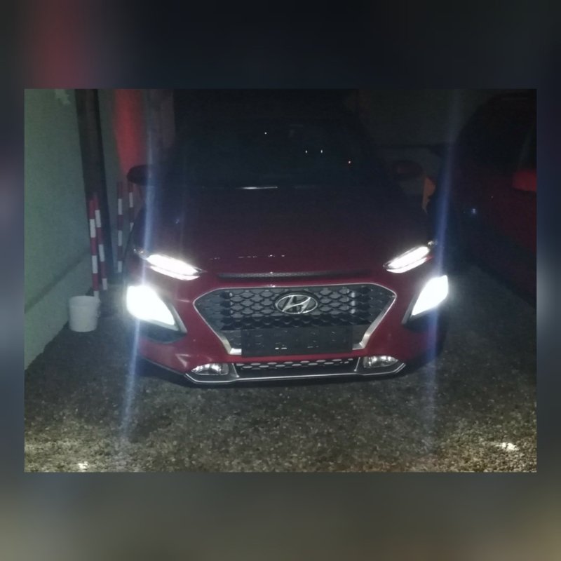

2,5 hodiny práce a potkávačky svítí bíle
Doufám, že tam ty LEDky vydrží navěky. I když teď by výměna trvala asi o dost míň času. Světla jsou o malinko studenější než denní.
Po tomhle výkonu dálkové zatím odložím.

Nejhorší je dálkové u spolujezdce, kdo to tam vymýšlel to byl opravdu debil. Tam už nestačí zlámat si prsty, tam už si je člověk musí rozdrzit, aby tu žárovku vyměnil. Trvalo mi to 3 hod než jsem tu žárovku vyměnil a LEDku správně usadil. Překáží tam nádržka na ostřikovače. Ale stoji to za to.
To jen aby jste věděli.

Jen jako doplnění konstrukční řešení: u i30 I jsem vždy při výměně potkávačky u spolujezdce demontoval vyrovnávací nádržku chladící kapaliny. Bylo to jednodušší a rychlejší než demontáž a zpetná montáž celého světla.
Re: Doplňky a vylepšení Kona
U Kony to nejde. Ta nádržka je na pevno.

Dnes jsem měl konečně možnost světla vyzkoušet v ostrém provozu za tmy. Musím bohužel napsat, že jsem zklamaný. Světla svítí na můj vkus špatně, skoro jako mlhovky. Hodně dolů a do stran. Kužel světla je rozptýlený se stíny. Je hůř vidět než s originál halogenkami.
Kupoval jsem tyhle jako někteří tady: https://www.aliexpress.com/item/32946597175.html

Jenom otázočka . Pri montáži LED do svetla chipi sú otočené vertikálne alebo horizontálne ? Lebo je možnosť u LED V6 je možnosť pootočiť o 90 st . A pri montáži vertikálne (chip hore a dole to svieti hodne blbje )
Je potrebné si dávať pri montáži na to pozor .

Zkontroloval jsem to a jedno světlo bylo obráceně, tak jsem ho otočil. Zádná změna k lepšímu bohužel nenastala. LEDky šly z auta ven a pořídím halogenky Philips WhiteVision ultra.

Nezapomínej, že čím vyšší výkon žárovek, tím nižší životnost.

Je mi jasný, že vylepšený halogenky jsou na rok až dva.

Četl jsem test žárovek se zvýšenou svítivosti (jeden bude někde i zde na fóru v nějakém vlákně) a udávaná životnost se pohybovala v rozmezí 350 - 500 hod. Ale nerozmlouvám ti to, jen ať s tím počítáš.

Za mě se určitě žárovky se zvýšenou svítivostí vyplatí. Mám zkušenost s Osram Night Breaker Laser v i30 GD a Rapidu. U obou aut je viditelnost za tmy - v porovnání s původními žárovkami - naprosto nesrovnatelná: mnohem vyšší intenzita světla, lepší osvětlení vozovky, nesrovnatelně lepší osvětlení chodců / cyklistů. I kdyby se měly měnit každý rok, tak to za to stojí. Z mého pohledu se jedná o důležitý příspěvek v oblasti aktivní bezpečnosti.
