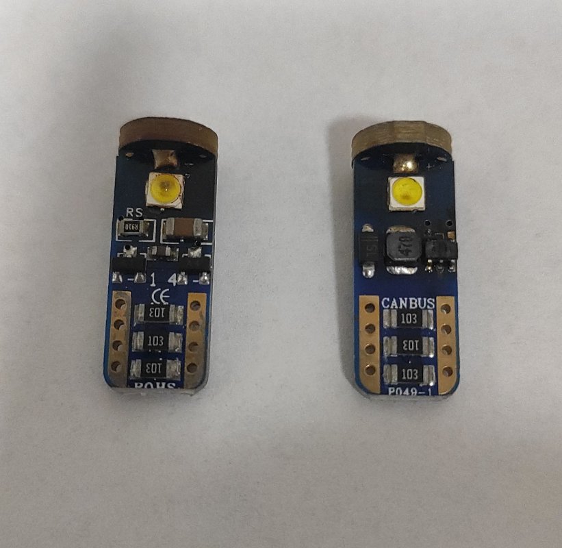

Ahojte,
už si neviem rady vymenil som klasické žiarovky čo boli na osvetlenie špz za led. Avšak, už tam mam 3 led, kupil som najskor klasicke za par korun , tie vydržali asi mesiac potom začali občas blikať až zhasli. Potom som kupil aj CAN a tiež vydržali o niečo dlhšie a zasa tma. Neviem či je to odvodom tepla alebo elektronikou auta.
Nemá prosím niekto overené LED, ktoré tam vydržia. Môžu byť aj z Alieexpressu alebo z Ebay.
Inak tieto vydržali asi mesiac.

Všetky takéto druhy LED nie sú vhodné na trvale dlhodobé svietenie . Pretože nemajú dobrý odvod tepla .Áno je to teplo ktoré ich časom poškodí . Na osvetlenie ŠPZ je najlepší tento druh osvetlenia ktorý vydrží veľmi dlho ktorý ma dostatočný odvod tepla . Našiel som ti niečo na I30 . Možno žeby ti mohlo aj pasovať namiesto žiarovkových . Na 100% musíš podľa tvaru a rozmeru vedieť ty :wink:

Osobně jsem měl dobré zkušenosti z T10 v LED provedení, kde bylo více čipů než jeden centrální. Jde o to, že když je na žárovce víc čipů, nemusí být tako výkonné (světlo doženou počtem) a tím nevytváří takové teplo. Jeden centrální čip se více hřeje a dřív odejde. Mě bez problémů vydrželi i rok, jediné co jsem poté vypozoroval, že svítí už slaběji (asi o 30%) než nové. Vzhledem k ceně pár korun ale nebyl problém je 1x za rok vyhodit.
