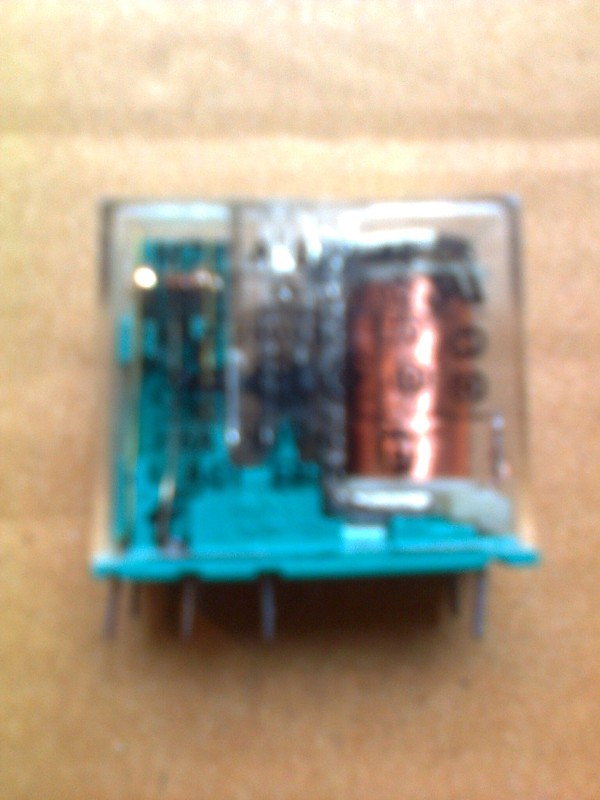

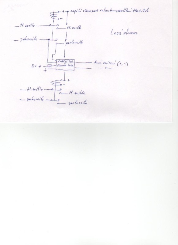

Na Aliexpress.com jsem zakoupil plastový díl s denním svícení kryjícím mlhovky za 1350 Kč, v GMelektronik 2 ks 12V relátek á 65 Kč a nějaké dráty se v garáži vždy najdou. Kvůli jednomu upevňovacímu šroubu ve špici dílu je třeba demontovat celý nárazník, ale jde to celkem dobře. Při zapojení jsem vycházel z trochu upraveného výše popsaného schema (major - str. 10). Funkce je následující. V poloze 1-po nastartování se rosvítí denní svícení
2-ledky svítí menší intenzitou - parkovačky (je otázkou zda ponechat původní parkovačky nebo je
odpojit, dle zákona nemí být světla zdvojená)
3-svítí tlumená světla, led parkovačky
4-automatika dle světelných podmínek -dení svícení nebo tlumená
Ve všech případech svítí koncová dvětla, to neřeším. Pro hnidopichy, lze to řešit ještě jedním relátkem u koncových světel. Relé má zdvojené kontakty, takže odpojí levou i pravou stranu samostatně. Foto relátka je z mobilu a je nekvalitní.
Do obvodů jsem nepřidával žádné odpory a pod. a vše funguje jak má.

Propojení asi funkční bude, ale problém trvale rozsvícených potkávacích světel to neřeší. Budou svítit potkávací světla spolu s denními ledkovými společně a pořád.
Re: ix35 a denné osvetlenie
Pro chrobaka - uvedený konektor je pro novější světla s indegrovaným DLR. Starší provedení má jiný tvar a počet drátů.
Pro Gappa2 - když si projdeš schema, uvidíš, že relé v poloze spínače světel 1 odpojuje potkávací světla, takže svítí intenzivně jen DLR. Takže žádný problém v tom není. Myslím že jsem funkci popsal dostatečně v dřívějším příspěvku.

Vyjadřoval jsem se jen k uvedenému konektoru. Podle mých chabých elektroznalostí souhlasím s tím, že výše uvedený návod na úpravu zapojení světel funguje, ale pokud vím, tak to nikdo nevyrábí
a sám to bastlit nehodlám. Takže pro mě hlavní omezení trvale rozsvícených světel trvá.
