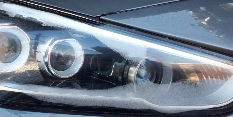

Mám zarosený přední LED reflektor. Včera jsem jel (sucho ale zima) jen na denní svícení a když přijedu tak jeden reflektor zarosený. Dnes v poledne rosa zmrzla na krytu světla. Auto koupené loni.
Je to na reklamaci nebo je to vlastnost a když zapnu LED potkávačky tak se to odmlží ? Nechce se mi po záruce zjistit že něco vevnitř zkorodovalo a musím vyměnit celou parabolu.

Uprimne uz ani neviem, ci to reklamuju, alebo prestali. Ja som tam dal sacky so silica gelom, ake sa asi bezne davaju napr do xenonov, a odvtedy mam s rosenim pokoj. Zatial rok bez problemu a ked bude treba vymenim ich.

ale já mám LED, ty by neměly být rozebírací. Nebo jak a kam jsi dal ty silica pytlíčky ?

Do LED svetiel odrosovače nedáš, nie je tam na to priestor. A aj keď, tak zase je to len dočasné riešenie. Servis sa k tomu stavia ako ktorý. Jeden ti povie, že to je normálne ](*,) iný to rieši. Mne už ich menili 3x. Po poslednej výmene sa to zarosilo hneď v ten deň. Posunuli to na import tak čakám.

Tak to vypadá na systémový problém.
