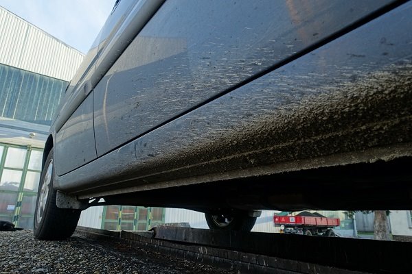

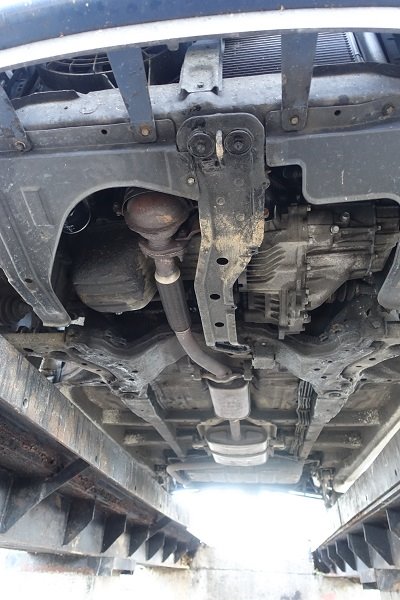

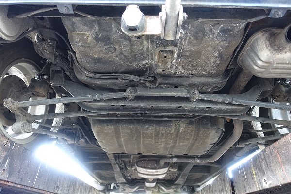

Ještě byla provedena kontrola před zimou, nástřik spodku gut a nikde žádná rez nevykukuje. Spokojenost- aneb jak si to udělám-tak to mám.
Zadní náprava je bez rzi a spodek taky.
Přední náprava taky drží

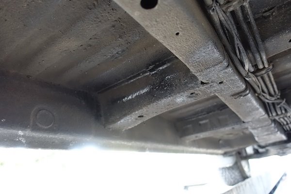

Podlaha s nosníky je taky dobrá
To by šlo.
To by šlo.
Prahy, až na to bahno z lesa. dobré

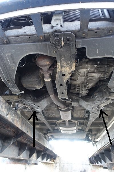

K tomu směru. Na ramenech jsou silentbloky a ty se po čase vymlátí. Nebo stářím guma v silentbloku zteří a změkne. Ale můžou to být i vytlučené čepy řízení. Většinou bývá více ojetá vnitřní hrana pneu. Chytni kolo a pořádně, velkou silou, zahrkej kolem a měl by jsi vidět vůle. Jestli máš ramena origo jako já a nikdo nenamazal šrouby co drží rameno v nápravnici, tak nepůjdou průchozí šrouby ven a mechanik se vyřádí flexou a autogenem :D :D Na fotce silentbloky.
Šipky směřují k zadním silentbločkům.

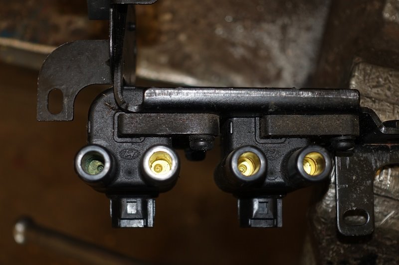

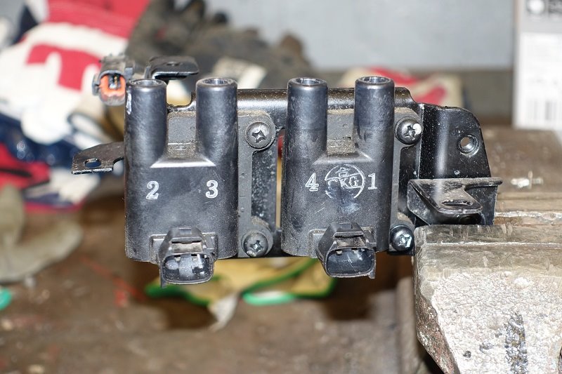

Tak mě to dělalo též při startu, taky jen studené, takové lehké pufání z výfuku a trochu větší vibrace motoru, které po chvilce zmizeli. Jen se ještě nerozsvítilo kuřátko.
Dělala to zapalovací cívka, jsou tam dvě. Tipnul jsem to na zapalovací kabely a jak jsem je vytáhl z cívek, tak už jsem viděl problém. Studený spoj v zásuvce do které se strká kabel. Vnitřek zásuvky nebyl krásně mosazné barvy a byl duhový a jakoby zaprášený. Tak mám cívky a kabely vyměněné. Koupil jsem je z bourané Kie Rio 1.4 co měla najeto 20tisíc za 300Kč komplet a 20 minut práce. Od té doby klid 8) 8) .

Dnes jsem tu cívečku vyfotil jak to vypadá. :roll: :roll: Na druhém válci jsem neměl dostatečnou šťávu ke svíčce. Když to bude jen taková blbost kterou si vyřešíš sám, tak by to bylo dobré.
zelenina ve vývodu druhého válce, ostatní jsou gut

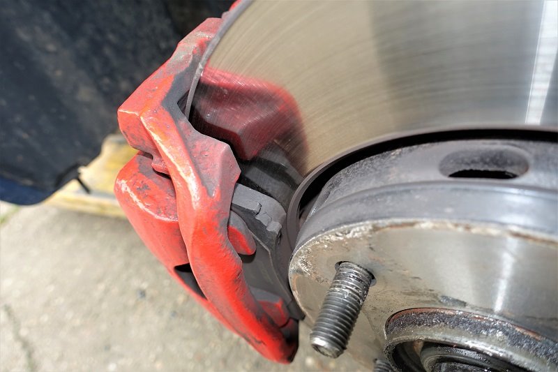

Je krásně, tak jsem si dělal jarní prohlídku brzd. Vyfoukání, nastavení ruční brzdy a propadu pedálu při brždění. Mám najeto 200 tisíc a zadní brzdy jsou komplet origo z fabriky a předek je experimentálně Volvo. Kotouče TRW a desky Textar. Po 10 tisících můžu tuhle sestavu, kotouč-desky, ohodnotit jako průměr. Desky jsou měkčí a práší, kotouče dobré, brzdný účinek vlažný 8-[ Pedál krásně trvrdý bez propadu. Dřívější origo brzdy Mando ze Sonaty šli na věc radostněji, ale pořád jako z gumy a vzduch v nich nebyl #-o . Zadní brzdové štíty chytají slušnou lišku, tak až mě chytne montovací nálada, tak vše rozeberu a okartáčuji a naimpregnuji proti rezavé hnilobě :D :D
zadní brzdy je drží, pořád origo.
desky Textar jsou měké a práší, ale nežerou kotouče
