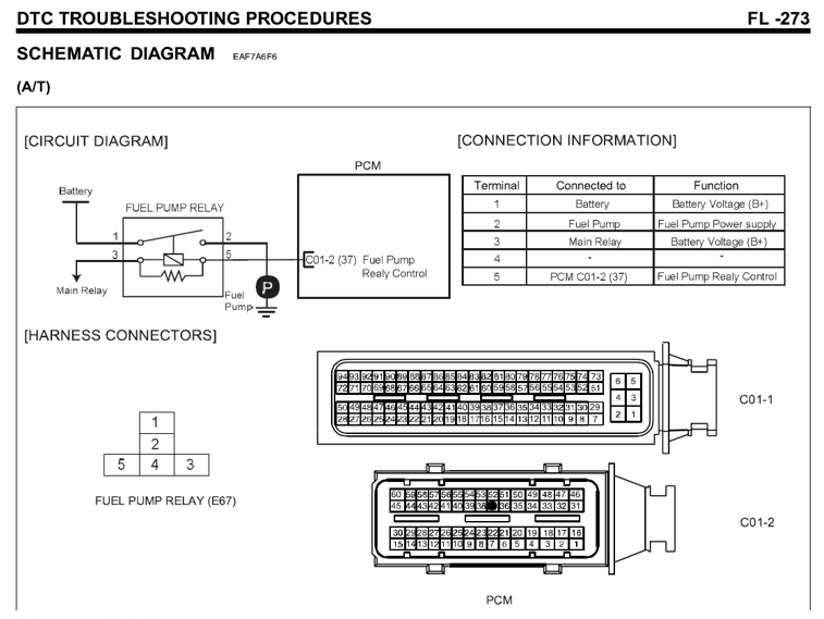

Koupil jsem GSM lokátor, on má komunikovat s mobilem a pokud se připojí i mezi palivové čerpadlo tak je možno po odcizení auta vypnout benzín na dálku a zastavit zloděje. Stojí to 2 000 Kč i se SIM na 1rok. Adresu prodejce mohu poskytnout.
Nikdo ale z elektrikářů v dosahu do toho nejde, že nemá schema. Objevil jsem nějaká schemata, jsou tam jakési podlouhlé svorkovnice ale nevím, kde bych je našel v autě. V jiných typech než Accent to bude asi podobné. Jmenují je PCM jako CO-1, CO-2. Mohl by někdo pomoci radou nebo emailem s obrázkem kde rozpojit přívod k palivovému čerpadlu a kde jsou nějaké ty možnosti připojit i napájení?
