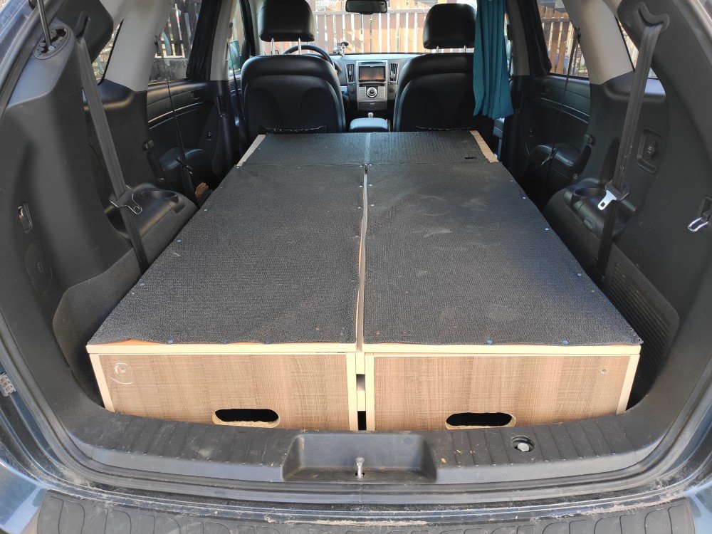

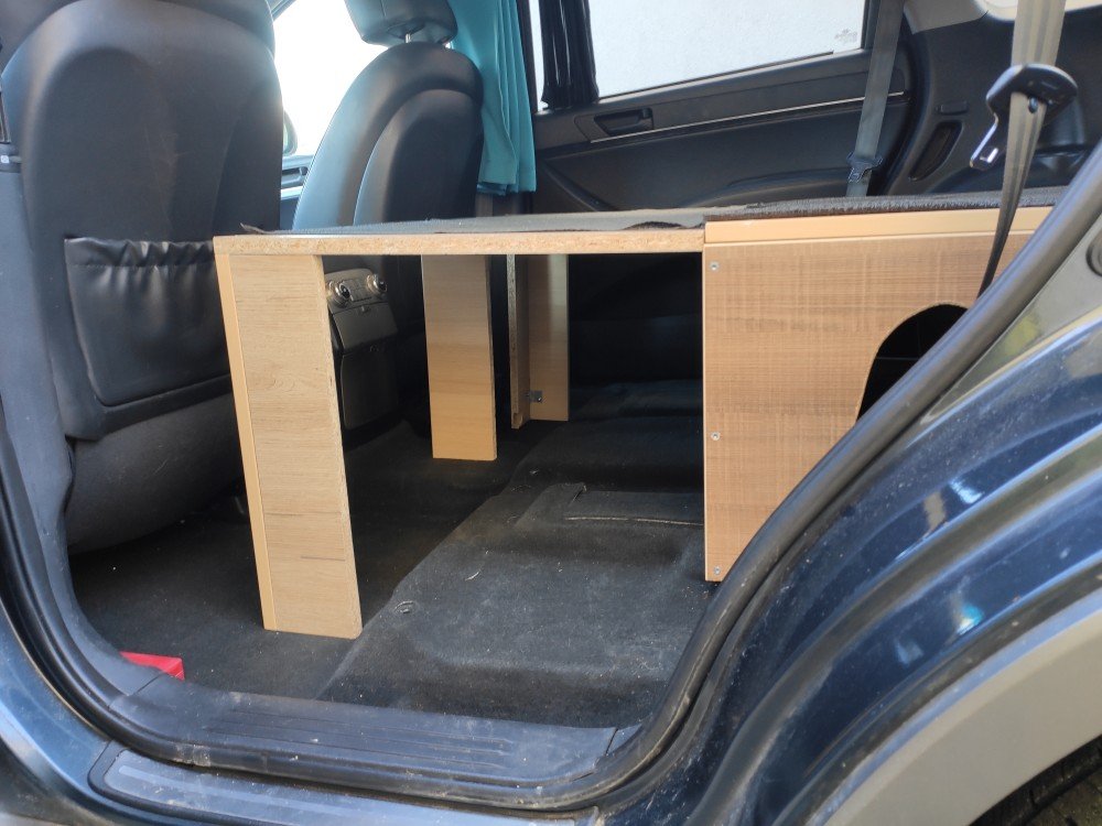

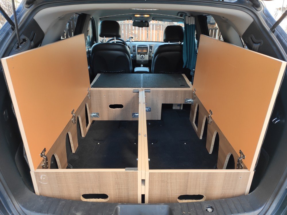

Ahojte, pre tych, ktorych to zaujima. Demontáž je bezproblemova a jednoducha. Treba dat pozor na kabelaz od vyhrievania, ale su tam konektory, ktore idu lahko rozpojit. Dalej je potrebny kvalitny gola nastavec a racna, lebo niektoré skrutky boli chytene hrdzou tak isli tazsie.
Inak postel/ulozny priestor vid foto. Je to polotovar ktory poskytol kamos z VW Touran. Podlaha ix55 je dokonale NErovna, cize sme museli boxy výrazne modifikovat, aby vsetko sadlo ako ma.

Délka plochy je 2 metry ? Jinak dobrý, možná bych malinko tu bednu na spaní snížil, aby bylo víc místa nad hlavou - leknu se a bum do hlavy :D
Budu se možná i inspirovat, když už člověk má takovou "krávu" :wink:

Dlzka je cca 185cm, aby islo sedadlo posunut uplne do koncovdj polohy a neskrtlo by o postel.
Jasne, ideal by bolo aby sa clovek dokazal posadit, ale opat by to bolo na ukor ulozneho priestoru.
