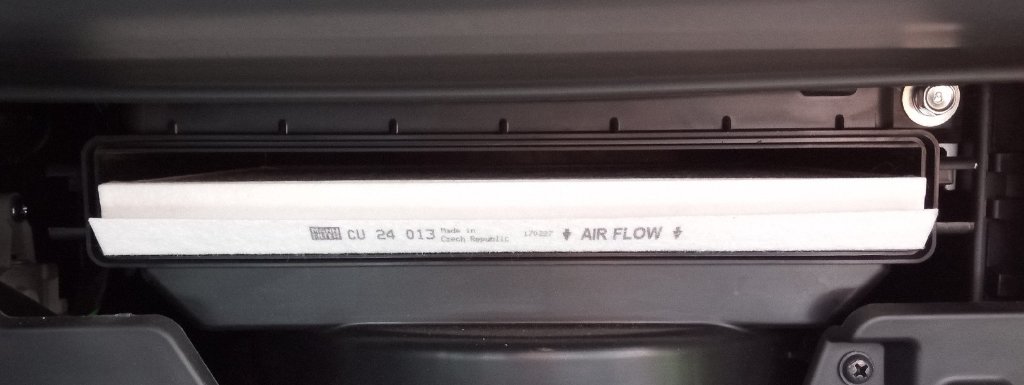

Ahojte, aky kupujete kabinovy filtr? Ja som kupil od MANNu a zistil som ze je na vysku o dost nizsi - viz foto.
Teoreticky by to nemalo vadit, obfuknut by ho nemalo ale je divnee ze nesedi aj na vysku.
Kupujete niekto ine znacky a sedi filtr lepsie?

Jsou dva typy, základní rozměr DxŠ jsou prakticky shodné. Rozdílná je právě výška. jsou dvě verze 20)21)mm a 28(29)mm a ty vyšší tam padnou úplně přesně.

Díky za tipy, vobec ma nenapadlo že by nemusel filtr sedeť tak som ti rozmery nekontroloval a vyberal iba podla modelu auta a ten MANN filtrer mi to nabídlo.
Ten Kamoka je nejaká známa značka? Vobec nič mi to nehovorí.
Ináč tam asi na ten rok nechám aj ten MANN, nemyslím že by to mal byť problém keďže ta šírka a hĺbka sedí ... nabudúce si teda ale dám už pozor.

Taky jsem kupoval Filtron s výškou 28 mm a sedí v kastlíku perfektně. Fakt doporučuji před objednáním nového filtru vytáhnout stávající filtr a podle jeho rozměrů pak objednávat. Je to snadné.

ale mna nejak nenapadlo kontrolovat ci tie rozmery sedia, doteraz sa mi nestalo ze by mi filter na ine auta nesedel. Vzdy som vyberal podla modelu a konkretnej motorizace a vzdy boli filtre spravne. Toto je prvy krat co sa mi to stalo ... zvlastne je ze ten filter takto prezentuje aj MANN priamo na svojich strankach, jako filter urceny pre tento model a motorizaci 1,4T-GDi.
No nicmene nakonec som sa rozhodol dat tam ten filtron, uz mam domluvenu vymenu u predajcu.
