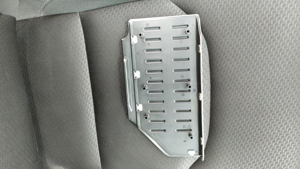

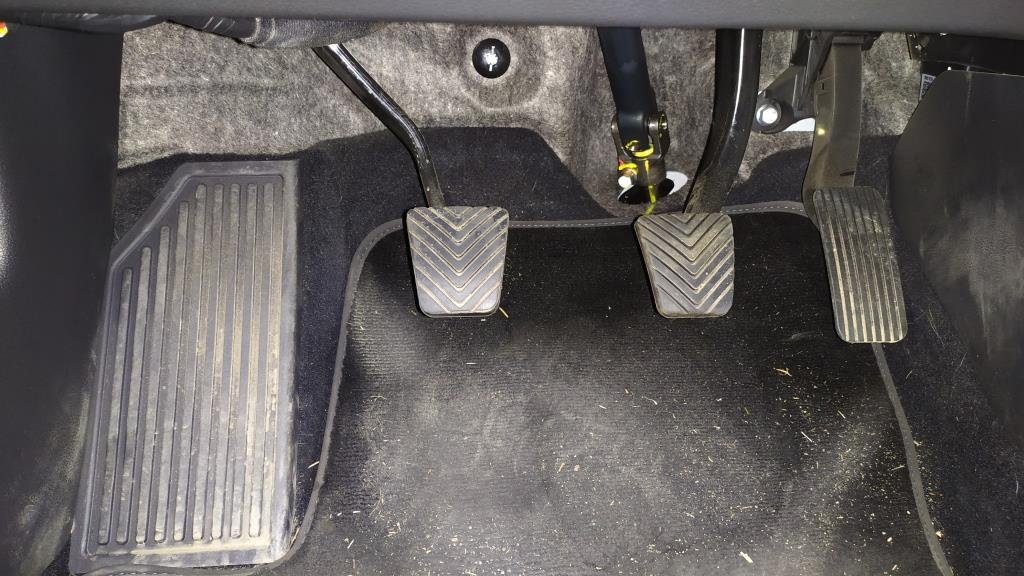

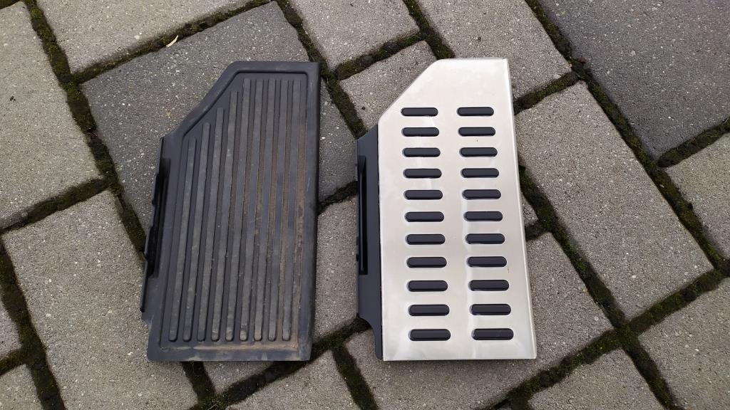

Dneska dorazila z Číny opěrná podložka pro levou nohu:
https://www.aliexpress.com/item/3301175 ... 4c4dheaD88
Rozměry jsou s originálem skoro shodné. Demontáž původní podložky probíhala silovým způsobem, je to natavené na druhé podložce pod kobercem. Po odloupnutí jsem druhou podložku vyndal. Potřebuju zjistit, jak demontovat levý plastový kryt prahu s páčkou otevírání kapoty, abych mohl vytáhnout koberec a dostat se tak k montáži nové podložky. Nemáte někdo radu, jak ten plast sundat?
Plastové nýty mají jiné vzdálenosti, takže musím udělat ještě jinou podložnou plastovou podložku, do které potom natavím nýty nové podložky... Nechci to jen nalepit lepidlem, chci to udělat pořádně 8)

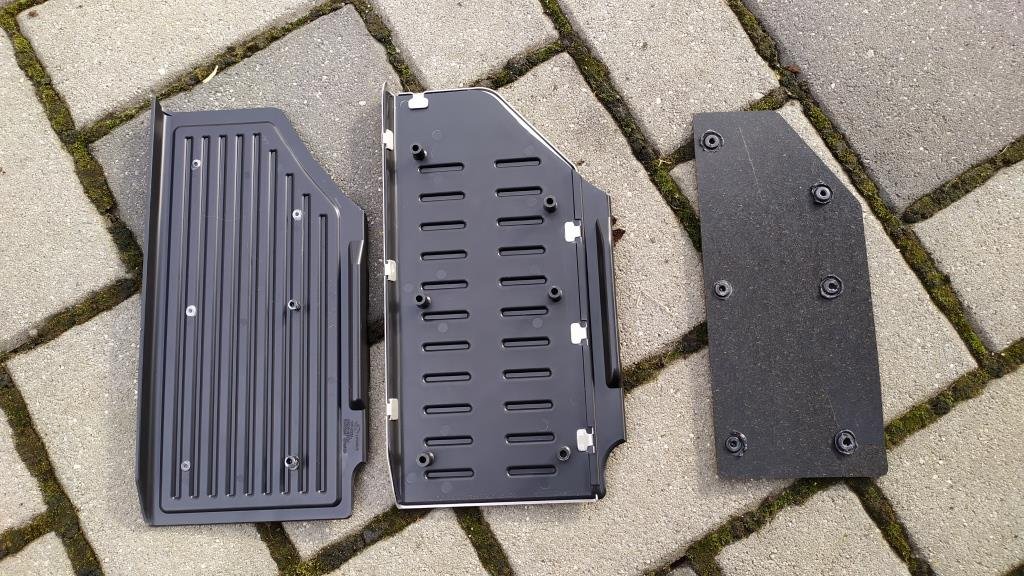

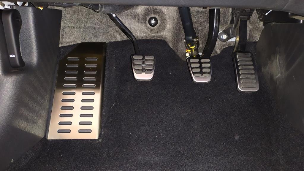

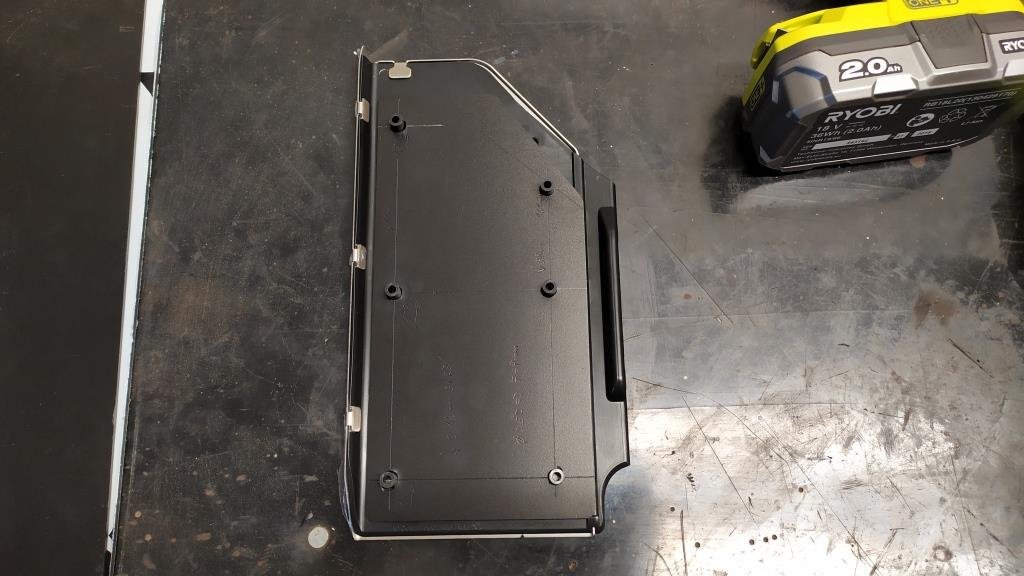

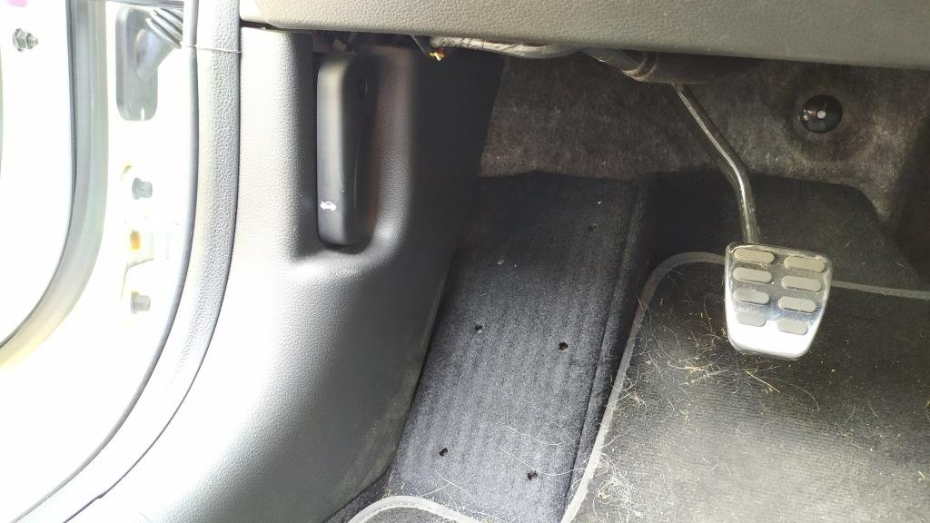

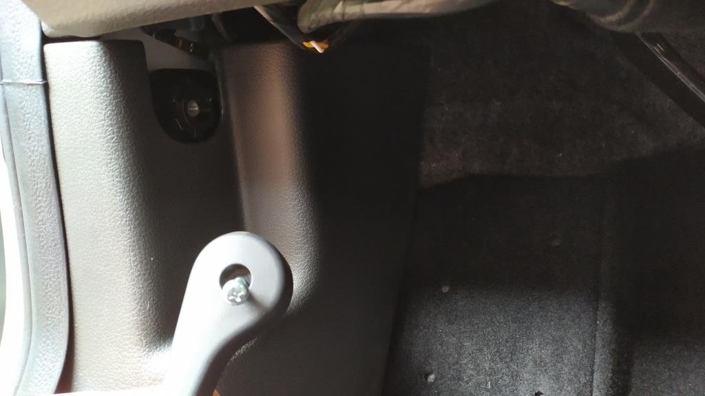

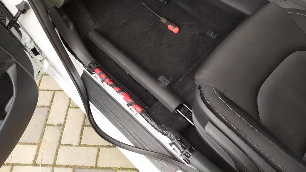

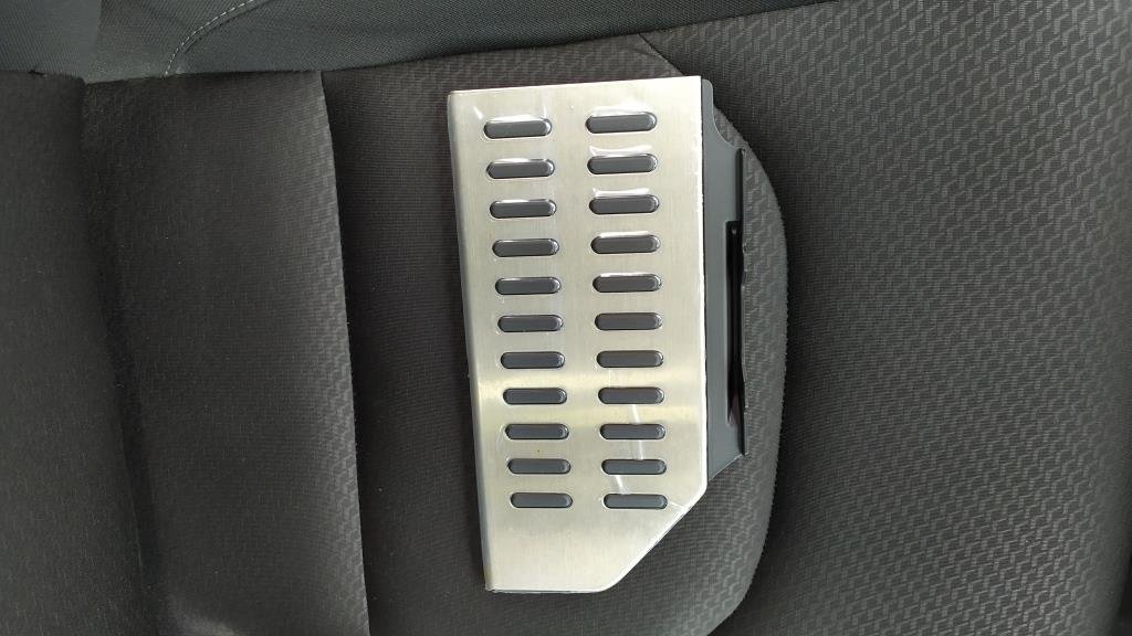

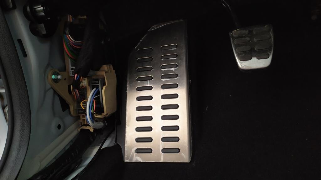

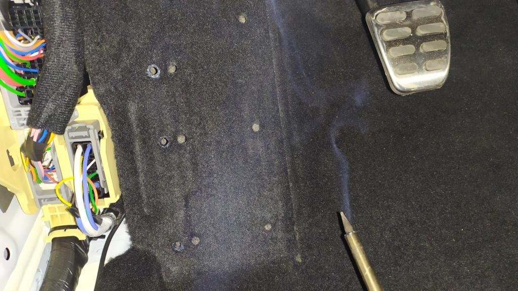

Tak jsem se do toho pustil a bylo to snadné.
Dám sem postup, kdyby se do toho chtěl taky někdo pustit :wink:
1. Koupit opěrku: https://www.aliexpress.com/item/3301175 ... 4c4dheaD88
2. Odtáhnout těsnění dveří od pantů dveří až k B sloupku
3. Sundat páčku otevírání kapoty motoru - povolit 1 šroubek v páčce a vysunout
4. Sundat střední díl krytu prahu řidiče - vycvakat směrem nahoru 3 kovové svorky
5. Sundat přední díl krytu prahu řidiče - vycvaknout jeden plastový trn pod páčkou otevírání kapoty směrem ke středovému tunelu a potom celý díl vysunout směrem k zadním sedačkám
6. Odhrnout koberec - drží na krajích suchými zipy, tak je odepnout a vytáhnout zpod pedálů
7. Odvrtat plastové nýty z podložné destičky (ten kdo to urve hned na začátku před demontáží jako já, už jen podložku vyndá :D )
8. Sehnat si plastovou nebo plechovou destičku o cca 12mm širší, než je původní podložná destička, výška a tvar zkosení zůstává stejný
9. Vyříznout novou podložnou destičku a vyvrtat do ní otvory dle obrázku
10. Udělat do koberce 3 nové otvory - pouze krajní, ty blíže středovému tunelu zůstávají stejné, já použil hrotovou páječku, šlo to úplně samo a hned se i zatavil koberec, že se nebude mít snahu párat
11. Usadit novou opěrku do koberce, nasadit podložnou destičku a zatavit plastové trny - vzal jsem to klasickou páječkou, je třeba si s tím trochu pokrát a udělat "hříbek", aby to pěkně drželo
12. Zpětná montáž - usadit koberec na suché zipy, namontovat přední a střední díl krytu prahu, připevnit páčku kapoty, nasadit těsnění dveří

Příspěvky: 20994
Re: Stringův Fastback
Skvělá práce =D>
Stringo
Příspěvky: 2646
Bydliště: Plzeňský kraj
Příspěvek od Stringo »
Díky :wink:
