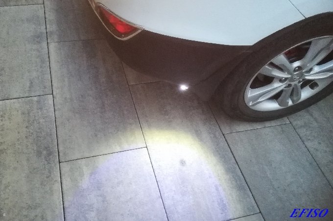

Z vlastnej skúsenosti odporúčam pri takomto prevedení LED žiarovky https://www.aliexpress.com/item/3269581 ... hweb201603
Umiestniť pod maticu ešte (dodatočné chladenie ) napríklad veľkoplošná kovová podložka (X ks) alebo AL materiál pre odvod tepla.Lebo pri častom a dlhšom svietení rýchlo začínajú blikať alebo prestanú LED svietiť.

Ja som na telo LED naskrutkoval po 2ks hadicových spon nech je tam viac kovu lebo po 3-5 minútach svietenia už to bolo dosť teplé .
Pre prídavné cuvacie osvetlenie za zadnou zástierkou som použil tieto LED 18MM https://s.click.aliexpress.com/e/_ABRzf5
Po 4 mesiacoch to prestalo svietiť tak som doplnil AL podložky a pomohlo to na lepši odvod tepla . Zatiaľ to svieti k spokojnosti,hlavne ak potrebujem niekde presne zacúvať . Preto pre tento Tip LED odporúčam použiť ešte dodatočné chladenie malo by vydržať svietiť dlhšie . LED konči životnosť iba preto že sa prehrejú .
Gyndy . Ak to je fabrické prevedenie pre :hyu: tak to bude iná kvalita aj cena ako z AliExpresu . Určite je nato záruka ak ti to montovali odborne v servise .
