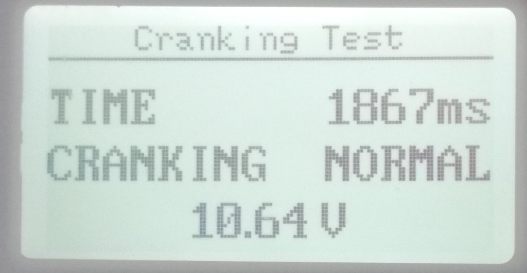

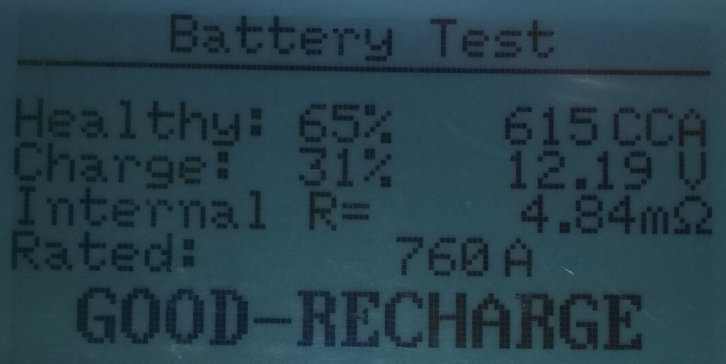

Takže teraz som bol znova premerať cca 4 hodky po jazde a má 12,19V. Urobil som aj tzv cranking test teda pri štartovaní a vyšlo mi pokles na 10,64V pri čase 1867ms.Takže to vyzerá ok. Neviem si predstaviť kludové napatie keď príde mráz
