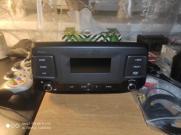

Ahoj tak včera mi dorazilo rádio z aliexpresu. Číňan mi poslal asi nechtěně zadní kameru a místo 32 GB poslal 64 GB. Ale mám problém se zapojením.
Na obrázku je původní rádio a vpravo konektor od číňana, nevíte někdo co s tím aby fungovalo i ovládání z volantu?

Na tej fotke máš originál rádio?
Aký máš ročník výroby a typ rádia, možeš ešte odfotiť to origo autorádio s predu?
lebo ten konektor čo máš vyfotený vyzerá byť presne ten s akým som sa stretol na všatkých i30 III

Je to i30 2020 facelift sociální verze. A na fotce je origo rádio.
