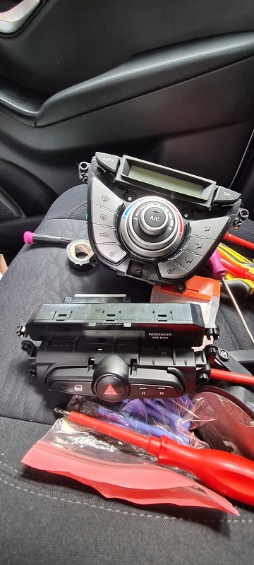

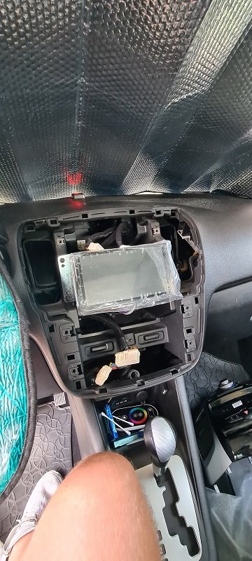

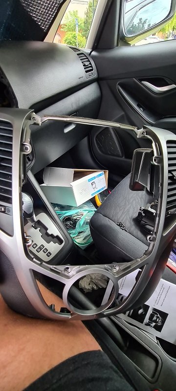

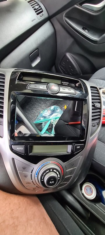

Na montaz som objednaval:
- radio - obsahovalo kabelaz z radia na iso, kabelaz pre volant, kabelaz pre vstup video a kabelaz pre usb
- ramik na radio v klavirnej ciernej a pre automaticku klimu.
- prechodku z Hyundai na ISO
- kabelaz na propojenie USB
Montaz samotna bola jednoducha, trosku nesedel vyrez na klimu, tlacitko sa zadrzavalo, vyriesene pilnikom, radio som v prvom pokuse namontoval velmi hlboko, takze najst spravnu hlbku bolo celkom nadlho. Vypilnikovanie kabla pre gps antenu bolo na chvilku a kedze radio nema ziadnu mechaniku a hlblu tabletu, kabelaz sa tam v pohode bvez problemov vosla.

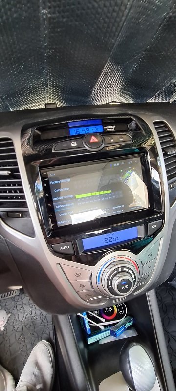

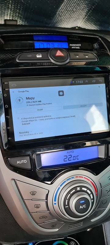

V poslednom kroku som namapoval tlacisla na volante, doinstaloval a aktualizoval appky.
Tlacidla na volante kedze nemam volant s bt som namapoval nasledovne:
Volume up a down je jasne
Tlacidlo hore dolu funguje v rezime radia ako prepinanie stanic, v rezime prehravania hudby funguje na prepinanie skladieb a v rezime ovladania telefonu tiez hore dolu.
Tlacidlo kolecka mi funguje na prepinanie do zakladneho rezimu a do navigacie. Ako hlavnu navigaciu som zvolil Google maps, ale doinstaloval som aj Sygic aj Waze. Radio funguje spolahlivo, pozerame youtube, aj vide, pocuvame aj mp3 z usb, aj z BT, navigacia ma velmi dobry prijem a naviguje spolahlivo.
Jedinou nevyhodou je malo RAM, takze obcas mu to trva. AKo HDD som do jedneho vstupu USB dal micro SD 512GB, takze miesta je dost. Tento disk sa mi nacita hned, AUX vstup USB sa musi po zapnuti radia vytiahnut a vlozit aby sa nacital.
Kameru som daval aj s mikrofonom a funguje aj ked je radio vypnute a zaradim spiatocku.
