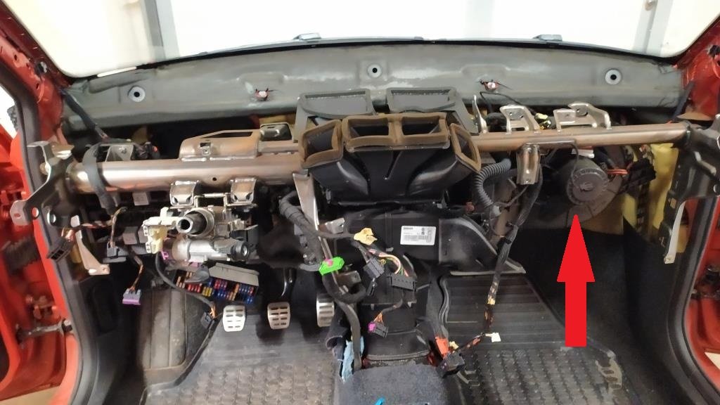

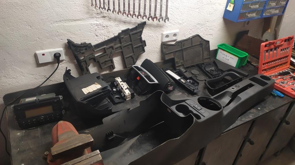

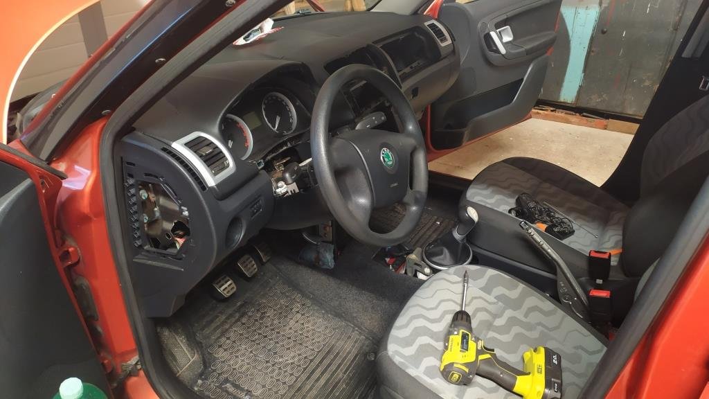

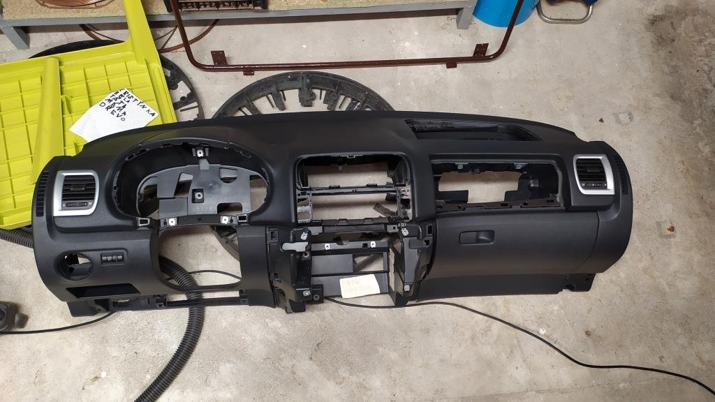

Po delší době, kdy se na mém autě nic nového neděje a užívám si bezstarostných jízd (jo vlastně mám další km milník a to 40000km :D ), jsem se rozhodl, že sem dám fotky z minulého víkendu, kdy jsem se pustil do manželky Fabie II, abyste viděli, že se i tak nenudím...
Začal jí neskutečně pískat ventilátor cirkulace vzduchu a vzhledem k tomu, že jsem toto řešil před lety na své Octavii II, kde jsem ventilátor demontoval, rozebral, vyčistit a promazal ložiska (což pomohlo a další 4 roky než jsem auto prodal byl klid), tak jsem si myslel, že to bude stejně jednoduché. U Octavie II stačilo demontovat schránku před spolujezdcem, vyndat výdech ofuku nohou, povolit 3 torxy a ventilátor byl venku, tak jsem s nadšením vyrazil ušetřit nemalé peníze za vlastní servisní údržbu - ventilátor nový totiž stojí kolem 4000kč a se servisní úkon cca 4500kč bez DPH :shock: (nechápal jsem, proč taková cena za práci, než jsem se do toho sám pustil).
Oni totiž soudruzi v Bolce udělali asi někde chybu a ve Fabii II schránku před spolujezdce integrovali do palubní desky ](*,) takže jsem postupným odstrojováním došel do fáze, kdy jsem demontoval celou palubní desku, potom už před spolujezdcem šel demontovat zmíněný ventilátor :roll:
No dobrá práce se podařila, nezbyl mi po 10h vytrvalé práce žádný materiál, vše funguje a ventilátor je tichounký. Při té příležitosti jsem udělal i dezinfekci výparníku klimatizace a všech vedení vzduchu a taky skryté napájení 12V pod palubku na BT HF a nabíjení telefonu, případně je to příprava pro kameru a kabely už se neválejí po středovém panelu, vše je pěkně schované =D>

Alf6: Když to tak vezmu zpětně, ono to nakonec nebylo až tak složité, důležité bylo si dělat hromádky, co k čemu patří a trochu jsem bojoval s Airbagy

Minko: U Fabie I je to udělané stejně, jako u Octavie II, takže abys vyndal ventilátor, stačí demontovat schránku u spolujezdce a dostaneš se spodem na ten ventilátor, takže to je práce na půl hodiny, jestli chceš, pošli mi do SZ e-mail, a já ti můžu poslat fotonávod, co jsem dělal na Škodafórum , bude to buď stejné, nebo hodně podobné :wink:

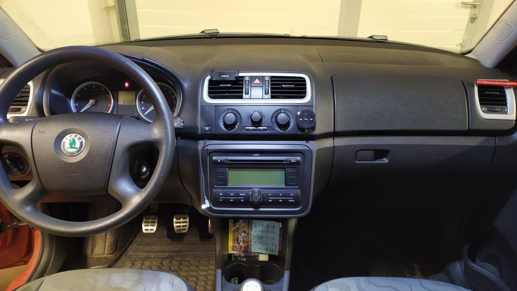

Příspěvek od Igráček »
Základ měl tuhle hrůzu.
