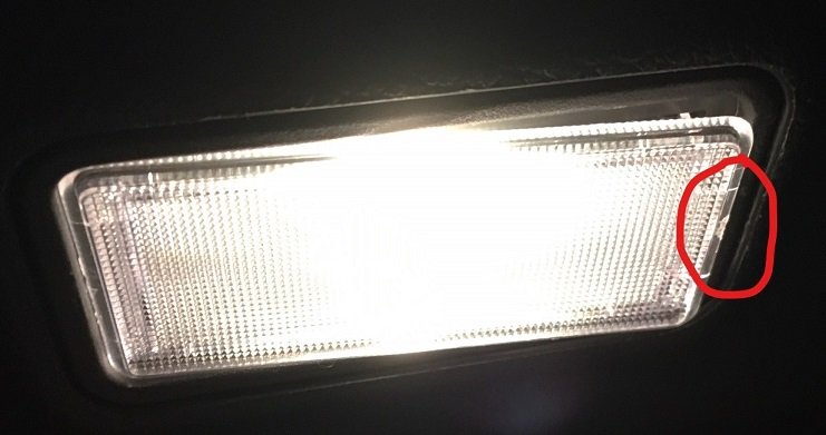

subway
Příspěvky: 21
Registrován: 23 lis 2011, 20:30
Re: Osvětlení kufru
Příspěvek od subway »
Čaute, pre tých, čo si chcú vymeniť tú bludičku v kufri, stačí tenký šrobovák, plastový vyberák alebo pliešok a zapáčiť na pravej strane, teda bližšie k sedačkám.
Menili mi pás na garančku, lebo sa zasekol a prestalo mi svietiť úplne, tak som to skúsil pozrieť a zabudli ho späť pripojiť, problém vyriešený :) A už keď som to otváral, tak som tam dal rovno biele led svetlo, veľkosť 31mm.
