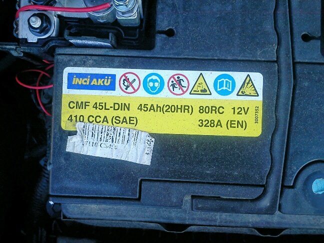

Prosim vy co mate i20 jakou konkretni baterii mate ve voze? Mate vystouple kontakty a plusovy pol na leve strane? Diky

Příspěvek od Miroslav 62 »
Ja mám túto ešte orginál je to ale typ od roku 2015
