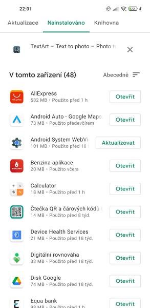

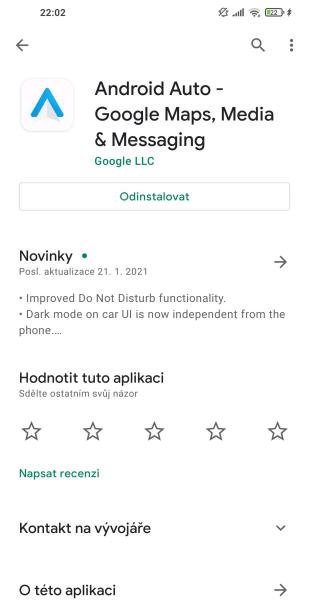

Treassure
Příspěvky: 45
Registrován: 15 pro 2020, 13:23
Re: Android auto
Příspěvek od Treassure »
igor-PK, mam Xiaomi red mi note 9 s androidem 10. Aplikace auto adroid nebylo treba jako aplikaci stahovat tak jak jsem to udelal u predchoziho telefone hyuawei p9 byla po zapnuti telefonu jiz v telefonu a hned se telefon spojil s autem. Nerikam, ze tato aplikace neni soucasti systemu, nejspis asi bude, protoze ji najde spravovat v nastaveni aplikaci a nevidim ani jeji ikonku, tak jako u vsech ostatnich aplilaci. Ale pokud jdu na obchod play, dam moje aplikace, vidim ji hned jako prvni nahore a pod ni az jsou ostatni aplikace, zde je mozne aplilaci aktualizovat a pokud aplikaci rozkliknu mam moznost ji i odinstalovat, cestny ;-) ....
