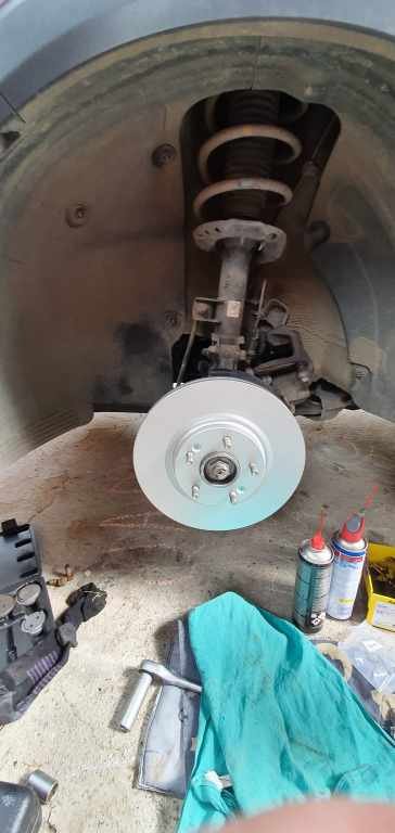

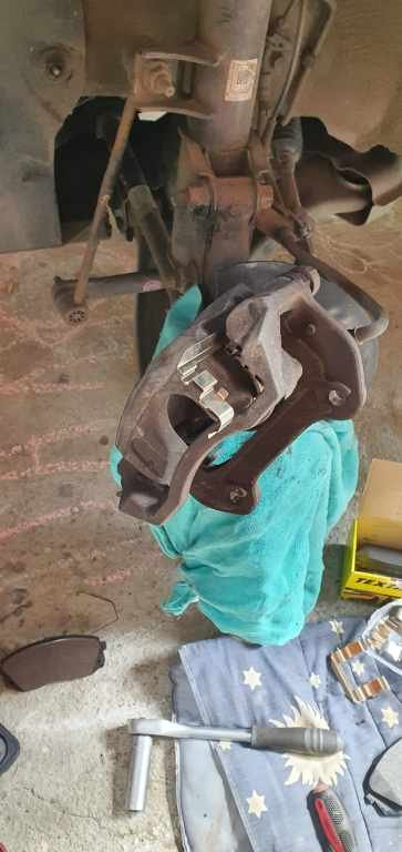

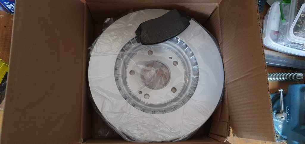

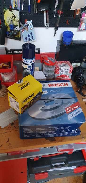

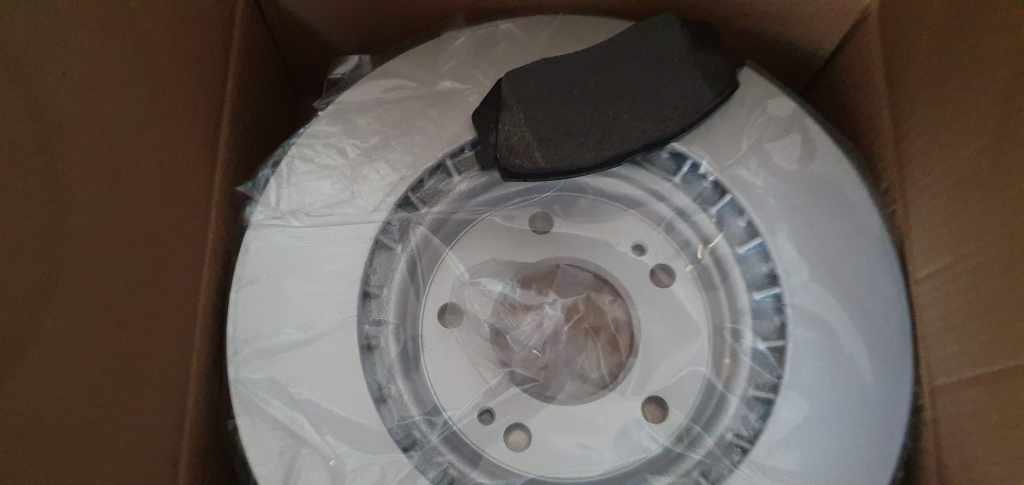

výměna kotoučů + destiček v 80 tis. (Kotouče byly mírně zvlněn).
Zadní zatím drží origo.
