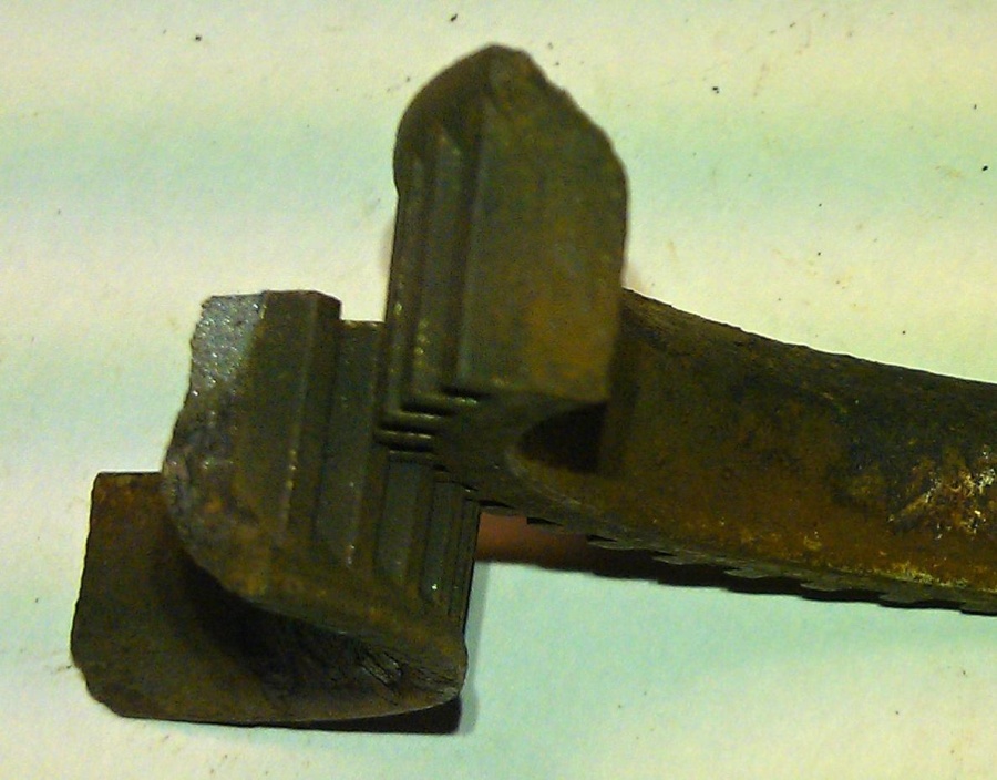

Projevovalo se to (prasklina na kroužku) aktivací ABS při dobrzďování v malé rychlosti na suchém, pevném terénu. Zároveň se mi rozsvěcovala kontrolka ABS+ESP a při rychlostech přes 100km/hod ještě blikala kontrolka trakce 4x4. Tento vánoční stromeček šel restartovat vypnutím a zapnutím klíčku. Závady byly odstraněny výměnou kroužku ABS, seřízením geometrie přední nápravy a seřízením G senzoru.

Ahoj a na které straně jsi ho měl prasklý?

PP odhaleno diagnostikou v servisu :hyu:

Prasklinu na kroužku bych přisuzoval rozpínáním rzi, která vznikla mezi kroužkem (litina) a poloosou (ocel).
