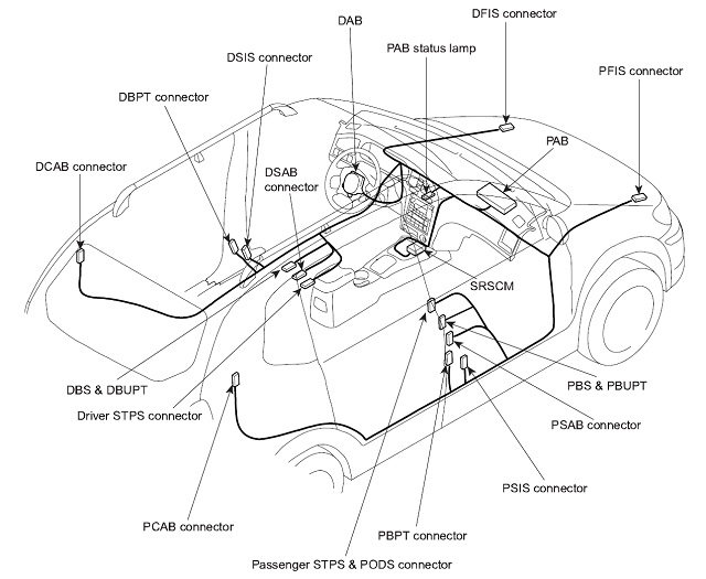

Zdravím, chtěl bych se zeptat kde přesně najdou přední pravé nárazové čidlo?
datam
Příspěvky: 148
Registrován: 06 říj 2014, 17:07
Re: AirBag TUCSON
Příspěvek od datam »
DFIS a PFIS. Vidieť ich ak sa pozrieš od motora popri chladiči smerom na spodné nosníky.
Inak mám tušenie že ak ti hlási poruchu treba ho vymeniť. Je to rakovina určitej série Tucsonov.

Když sundáš pravý světlomet (2xM6) tak ho na nosníku uvidíš. Koupíš ho na čínským internetu za 770,- Kč i s poštovným, nebo v servisu :hyu: za 5500,-
