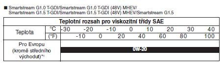

orinoko píše: 21 bře 2021, 13:02 Děkuji za informace. Vyznat se v těch specifikacích a označeních není jednoduché. V manuálu mám uvedeno API SN + : 0W20.
Ak v bargrafe nemas ine ako 0w20, tak je hotovo. Predpokladam, ze v navode su udaje ku vsetkym motorizaciam ohladom ACEA A, B, C
Ak mozes tak nahraj foto tej casti manualu

Nie je na výber....

Vybral jsem viz.niže, cena je přiměřená a specifikace odpovídá dle manuálu. Na fóru oleje.cz je hodnocen jako nejlepší kvalita za přiměřenou cenu.
Petro-Canada specifikace: SAE 0W-20, API SP/ SP RC, SN, SN RC, SN PLUS, ILSAC GF-6A, ILSAC GF-5, Chrysler MS-6395, FORD WSS-M2C962-A1, GM dexos1™ Gen 2 (D10380HG024) Asian OEMs: Honda, Hyundai, Kia, Mazda, Toyota
