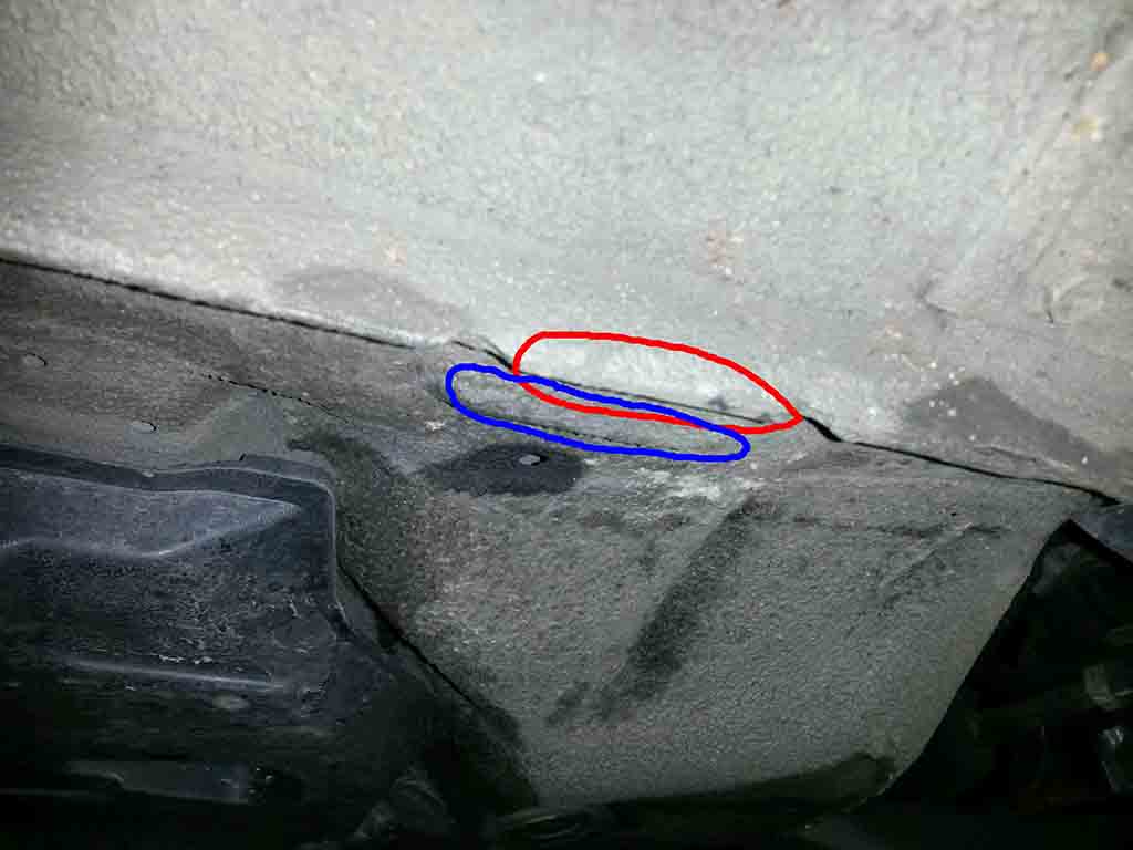

Přikládám fotku za předním kolem pro použití heveru. Takže za červenou viz obr. nezvedat, ale za modrou plochu viz obr.? Nezvedají to za ten plech (červeně viz obr.) v servisech?

V servisech to zvedají, tak že dají pod lem špalek. Ale tam to tak udělat můžou, jelikož zvedají najedou za všechny čtyři body lemu. Tudíž lem je namáhán na zborcení směrem k podlaze. Pokud by jsi to za lem zvedl ty s heverem, tak zvedáš pouze za jeden bod a lem je namáhán na ohnutí. Což nevydrží.
Originál hever také nezvedá za lem, ale za tu vyztuženou část (v tvém případě označeno modrým kroužkem). Proto to musíš dát pod tu modrou část.

Já to asi nějak nechápu. Mám pojízdný hever, který má cca. 50mm "kroužek", ještě navíc se čtyřmi výstupky.
https://www.autokelly.cz/Product/DO-CF23390/12537755
Předpokládám, že když to takhle na tvrdo dám pod práh (červeně na obrázku výše), tak by se mohlo něco ohnout, případně by to mohlo spadnout, což bych nerad. Nějaká gumová podložka už se tam sotva vejde, protože ty lišty u i30 jsou nějakých sotva 15cm nad zemí a ten hever má 13,5. Nechápu tu modře označenou část. Podle obrázku to nevypadá, že by tam byla nějaká ploška, kam hever opřít. A co to zvedání kol za nápravu? To se opře kam?
