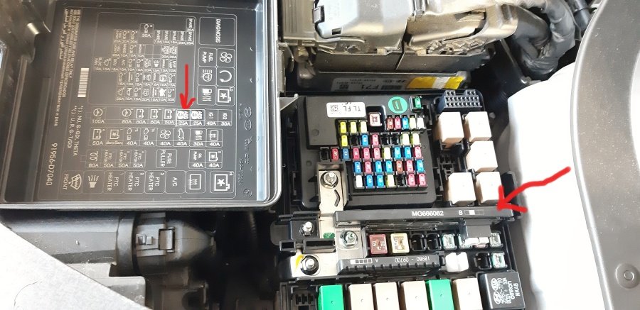

Ahoj, dostali jste taky tuhle svolávačku https://svolavacky.cz/svolavaci-akce/hy ... abs-pozar/ ?
Z popisu se mi zdá, že by asi bylo dobré vyřešit to před odjezdem na dovolenou k moři, co myslíte?

Ano, dopisy průběžně chodí už asi 2 týdny.
Já osobně to vnímám jako naprosto marginalitu (v systému od března, import to řeší od konce května - to moc vážně brát nejde), ale samozřejmě to průběžně řeším, samotná výměna zabere cca 10 minut, z toho 8 minut papírování :mrgreen: .
Servis je ke mně naštěstí vstřícný a není problém to vyřešit na počkání, takže do konce příštího týdne to bude všech 6 Tucsonů mít odbyté.

Podľa servisu sa majú preizolovať vodiče ABS v poistkovej skrinke v motorovom priestore + výmena poistiek okolo obvodu ABS... :roll:

Jak psal Mr. Hyundai, je to spíše banalita. Řešil jsem s kamarádem v servisu, sám řekl, že s tím bude mít víc papírování než co zabere samotná výměna pojistkového bloku v pojistkové skříni. Až jich bude mít pár za sebou bude to možná dělat i na parkovišti :mrgreen: Budu taky řešit jak budou mít volno, ale není to nic, co by ohrozilo ježdění a co se musí vyřešit hned.

Vymění tento pojistkový blok se sníženou hodnotou jištění pro ABS a přelepí legendu.
