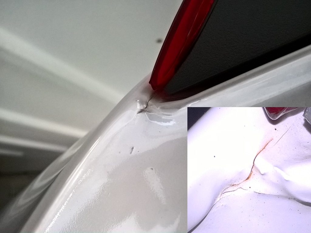

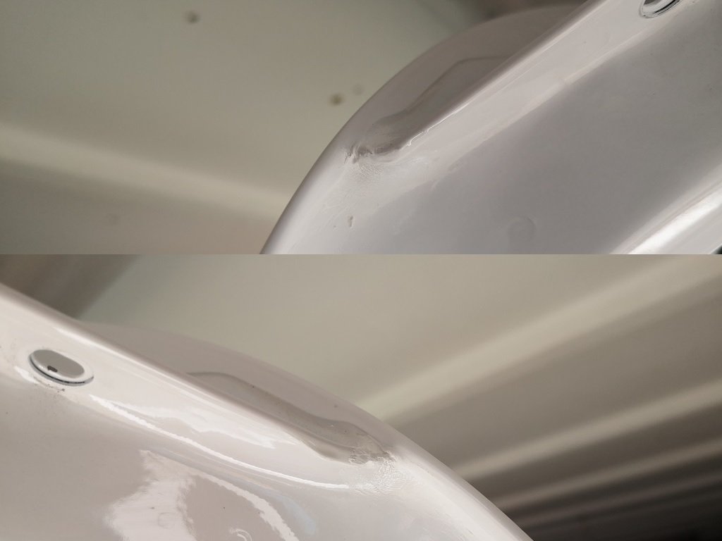

Dnes som na otvorených zadných dverách náhodou pri umývaní špiny handrou narazil na popraskané miesta pri zadných svetlách. Vyzerá to na zlé zvary a prasknutie farby na oboch stranách? Naviac to vyzerá, že to už začína hrdzavieť. Rok výroby 2016, mám ho 2,5 roka.
Na obrázkoch je v rohu výrez vyfotený bleskom. Stretli ste sa s niečim takým? Budem reklamovať a predpokladám, že by nemal byť problém to uznať ako výrobnú vadu. Moje prvé auto, funglovka a nedokážem si predstaviť, že ešte niekedy budem po všetkých skúsenostiach s nadšením kupovať nové auto, ak vôbec. Najlepšie auto, služobné auto...

Stálo by za to sundat ještě zadní světla...

Pokud je to ix20, tak to nezvládli soudruzi v Nošovicích
, ale jinak naprostý souhlas - reklamace a oprava na záruku!

neturbo: Stejně jako kluci nahoře, doporučuji reklamovat. Servis by to měl uznat.

Tak u nás sice špíny přehršel v tomto místě, ale po očištění na laku žádný kaz. Tohle se někomu opravdu nepovedlo, jak psal petzl. Do servisu a reklamovat.

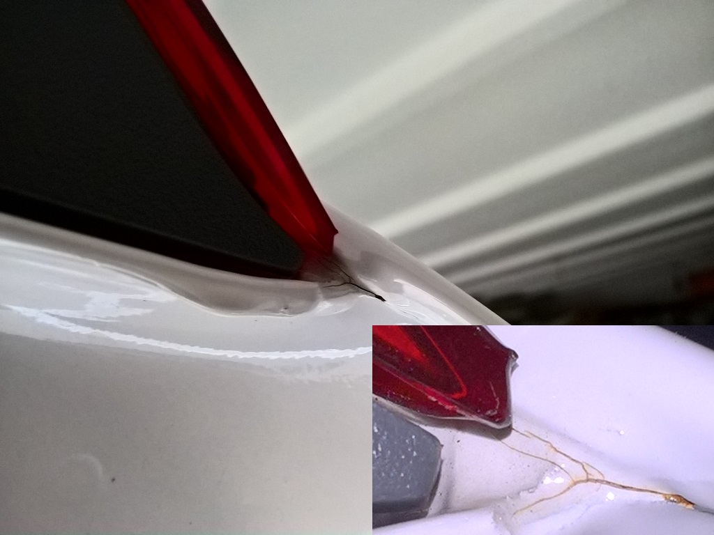

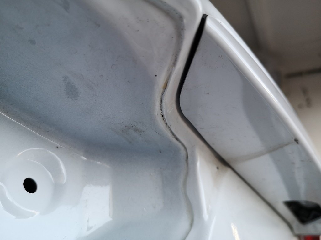

Aby som to tu ešte uzavrel. Po vybratí čalúnenia som dal dolu aj zadné svetlá a tam som našiel ďalšie praskliny v tmely, ktorým sú pretmelené dva prilehajúce plechové dielce, keďže je tam asi iba osem bodových zvarov. Na oboch stranách to bolo cca v dĺžke takých 8cm. Už ma to naozaj nebaví, aj riešiť servis. Kúpil som karosársky tmel Liqui Moly LM 8200 bielej farby (15€). Keďže to okolo farby a laku moc nešlo a bolo tam cítiť iba pružný tmel, tak som to jemne oškrabal a pretmelil. Čas ukáže, či som spravil dobre. Bolo tam iba jedno miesto cca 2x2mm s náznakom jemnej hrdze, ktorú odhrdzovač odstránil bez väčších problémov. Zbytok bol v pohode, aj vnútro kufra sa zdá byť všade OK.

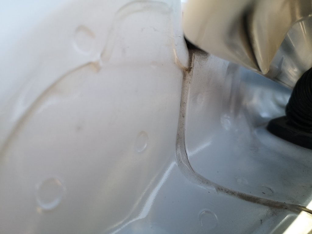

Po roku som bol zvedavý ako sa drží moje pretmelenie a tmel čo som použil nie je nikde popraskaný, vyzerá to zatiaľ fajn. Iba som znova zatrel malé oderky v laku, ktoré vyrobili svetlá pri montáži vo fabrike. Tento krát som to nechal lepšie zaschnúť a namiesto farby (alkyton) som použil iba lak. Nakoniec som však zo svetiel jemne orezal príslušné miesta, ktoré sa zarezávali do plechu. Neskutočné ako to mohli takto doprasiť.
A popritom všetkom som našiel nové miesto, kde sa objavila prasklina v tmele - hore pri ľavých pántoch 5-tych dverí na karosérii. Hneď som to pretmelil.
