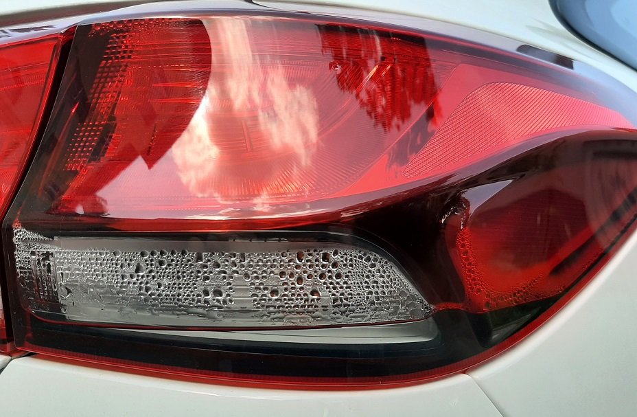

Ahoj klubáci,
vím, že je to často řešené téma, ale u nové I30 mám uvnitř světlometu neustále vysráženou vodu a to pouze v zadním pravém, jak je vidět na obrázku. Všechny ostatní světlomety jsou v pořádku a nikdy jsem tam žádnou vodu nenašel. Četl jsem, že spoustu lidí v servisu odmítli, že je to běžný jev, tak řeším, jestli to mám při první garančce reklamovat, nebo s tím dál žít. Zase se mi ale nelíbí mít ve světle půlroku starého auta vodu.......

já mám přesně to samé, ale u levého.
Řeším hned, na garančku nebudu čekat, protože kontaktům uvnitř světla vlhkost nedělá dobře.
Volal jsem do servisu a říkali ať to nafotím a že výměna na počkání není problém, zatím čekám až dostanou díl.
Světlo jsem pro zajímavost odmontoval a když jsem ho otočil tak z něj úplně tekla voda = není tam jen vlhko. Zjevně dodavatel nedal lepidlo po celé délce spoje skla se zadním plastem.

Vengin: Nafotit zadek auta, obě zadní světla a poslat mejlem do servisu jako reklamaci. Ať se snaží. Tohle není normální stav.

Přesně jak píšou kluci, ono mírné orosení je celkem časté, zvlášť pokud člověk umeje auto třeba na sluníčku, ale to už je hodně, to není jen drobné orosení, ale už se to sráží na vodu. Určitě trvat na vyřešení.

Ja mam vzadu led menil som si sam ziarovku smerovky a spiatocku za led. Po asi polroku sa mi zacalo rosit a natiekla voda. Ked som svetlo demontoval videl som kade vyteka voda. Nastastie a vdaka PO servisu vymenene v reklamacii, ale hundrali, ze som si sam nemal menit ziarovky.

Chlapi dík, psal jsem do servisu a dostal jsem odpověď, že do světla zatéká a bude vyměněno kus za kus. Takže už je objednáno, výměna na půl hodinky na počkání,čekám jen na telefon, že mám přijet :)

Tak u mně vyměněno. Sice až na po druhé, nejprve objednali jiné světlo, ale dnes to trvalo max 15".
Chtěli servisku a když viděli 1. garančku v neautorizovaném servisu, tak chtěli i fakturu. Jinak žádné komplikace
