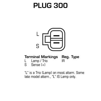

Teď jsem našel na internetu tento obrázek.Nebude zde zakopanej pes?Ale moc tomu nerozumím.Pin "S" je jasný,ale co ten pin "L" ?????
- konektor.jpg (15.21 KiB) Zobrazeno 2473 x

Dobrý den
Tak jsem tu celou záhadu rozluštil.Ale tedy né já,ale ale odborník na alternátory.Celý problém je v přesném typovém označení alternátoru.Ale v tomto případě záleží na absolutně přesném označení.Jde o to,že pokud ani pouze koncové číslo nesedí,tak zrovna v tomto případě je nesrovnalost v regulátoru napětí.Ikdyž diagnostika neukázala žádkou chybu a alternátor dobíjel více jak 14V tak prostě svítila kontrolka dobíjení.Byl jsem u specialisty na baterie a ten mi vše proměřil a jak baterie byla v naprostém pořádku,tak i dobíjení.Až ten specialista na alternátory mi vysvětlil,že u těchto vozů je odlišnost alternátorů velmi choulostivá.Za tuto informaci si vůbec vic nevzal a já si sám sehnal alternátor s identickým číslem a světe div se,AUTO DOBÍJÍ A KONTROLKA NESVÍTÍ!!!
