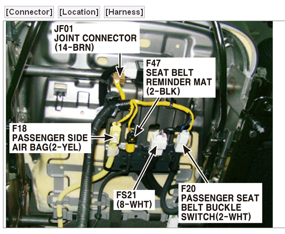

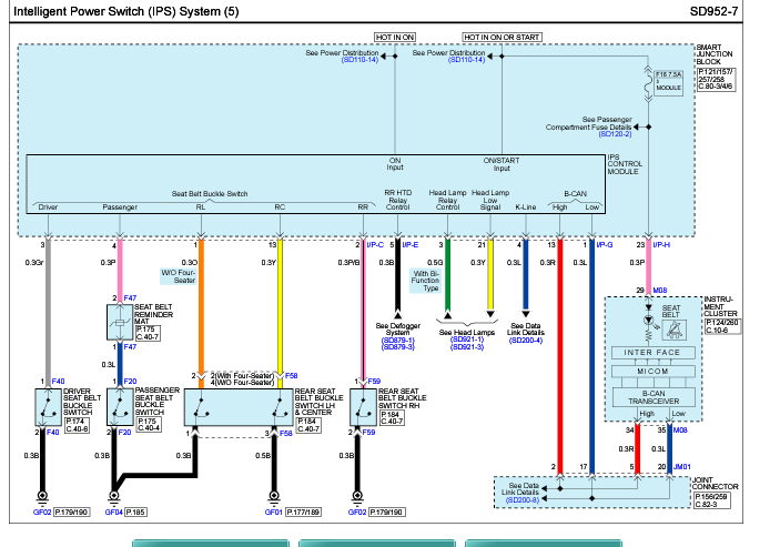

ahoj, nejake nakresy, mozno ti to pomoze..
premeraj ten buckle (tam kde sa zacvakava pas) mal by mat skoro nulovy odpor pri nepritomnom pase a nekonecny ked tam pas je. V jednotke je to v serii s tou tlakovou podlozkou, ta funguje asi opacne... ked tam nikto nie je, tak velky odpor, ked tam niekto sedi tak maly-skoro nulovy. ten buckle to moze byt, je to mechanicky kontakt, da sa poskodit skor ako podlozka. Tlakovu podlozku poskodis iba ak kolenom alebo malou ale silnou zatazou na nejake miesto (koleno a mensie), no to by ti neslo asi ani vyhrievanie.
