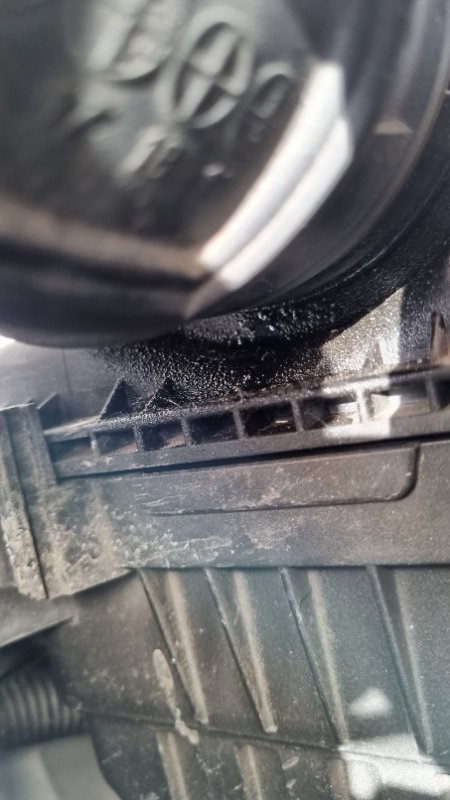

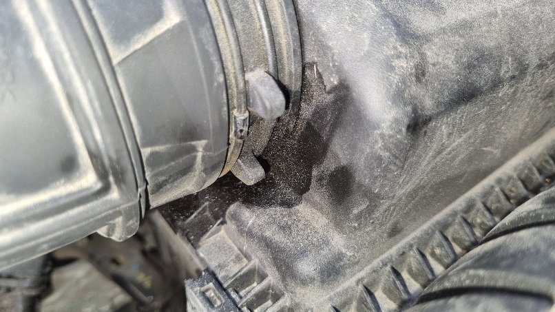

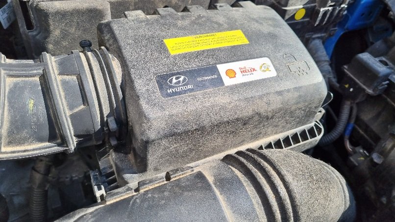

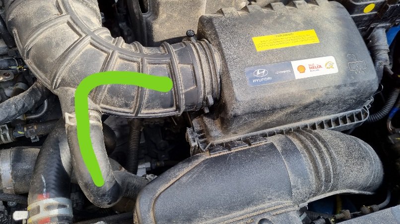

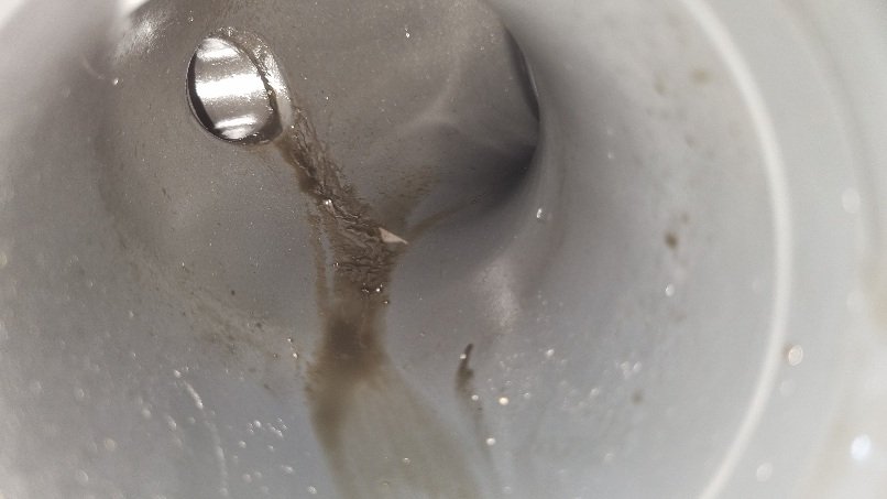

Ahojte všimol som si že mám olej pri vzduchovom filtre pred tým tam nebol. Je to normálne máte to aj vy tak? Ide tam z tej tenkej hadice zo spodu. Motor je 1.4 tgdi. Ďakujem za odpoveďe
- ide to s tadiaľto

Možnosti ako sa tam môže dosť olej sú v zásade dve:
1% pravdepodobnosť je odvetranie kľukovky
99% pravdepodobnosť je, že turbo začalo púšťať olej viac ako je zdravé…
určite by som s tým zašiel do servisu..

Nam vymenili turbo v zaruke, rovnaka situacia ako na obrazku vyssie. Prisli na to v servise pri servisnej kontrole, auto nam uz nedovolili pouzivat, okamzite ho odstavili a dali nam nahradne vozidlo. Ak by to neslo na zaruku, vymena turba + praca bola nacenena na 2t EUR.

Motory sú to z toho istého "vajca"... takže konštrukčné riešenia budú veľmi podobné. Problém je tam podľa mňa ten, že zaústenie odľahčovacieho ventilu nie je úplne najšťastnejšie, takže relatívne malý prienik oleja sa pomerne rýchlo prejaví. Ja som si olejový fľak všimol (90% užívateľov si to ani nevšimne) ale nejakú extra vyššiu spotrebu oleja som nezaznamenal. Nejaký úbytok bol, ale bol porovnateľný s minulosťou, kde som niektoré intrevaly dolieval a niektoré nebolo treba... za cca. 100tkm dokopy 1l . Každopádne je to stav ktorý by som pri nábehu 200tkm+ už neriešil, ale po pár desiatkach tisíc km je to k zlosti a na zamyslenie nad dlhodobou perspektívou konkrétneho auta.
