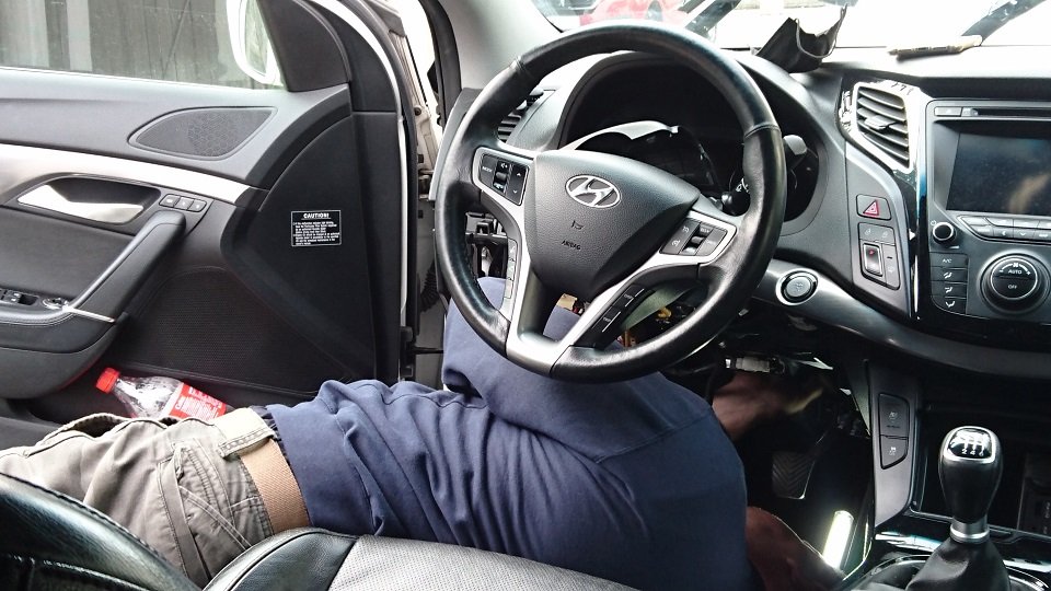

Pridám foto kolegu ktorý práve demontuje stĺpik riadenia s elektrickým posilňovačom

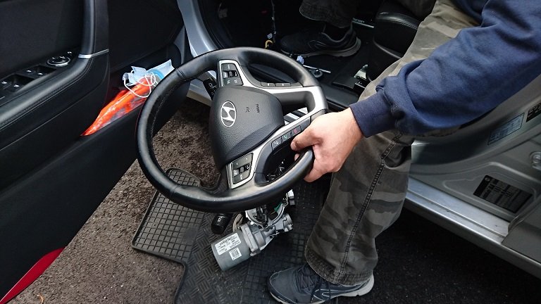

Pozdravujem majiteľov Hyundai i40, dnes sa u mňa zastavili na Opravu posilňovača riadenia dva pekné kusy
Hyundai i40
jeden bol z BA a Druhy zo Senice.
Raz za čas môžme urobiť aj výjazd k pokazeným autám aby nemuseli isť s poškodeným posilňovačom až do Bratislavy,
Ale musí sa nájsť na jeden výjazd aspoň 3-4 pokazené auta naraz jedným smerom, aby bol ekonomicky stráveny čas šoférovaním.

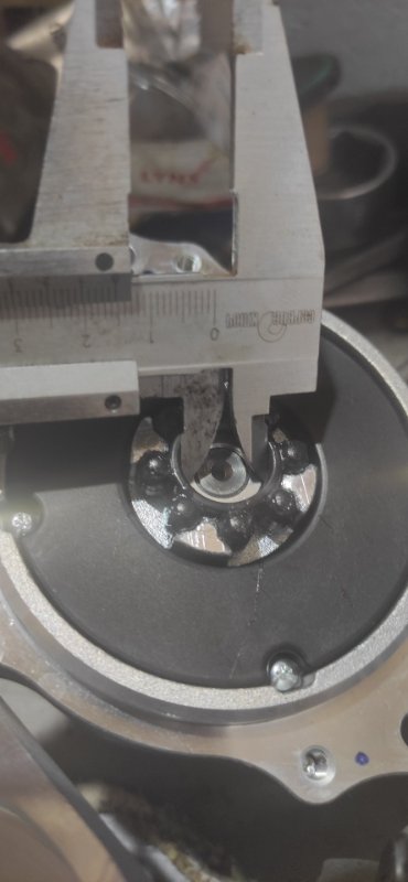

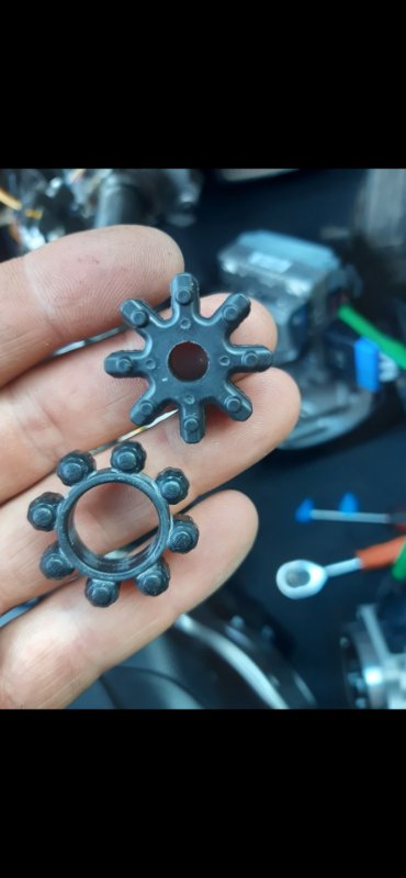

Nevim presne co tam delali ale urcite tu hvezdici nemenili. Pry neco poutahovali a byl na těch par tydnu uplne klid a ted je to snad jeste horsi. Udajne pry nejde objednat jen ta hvezdice u faceliftu. Pouze jako reklamační dil ale auto uz neni v zaruce, takze se to nechalo na priste. Ja mam tuhle co je dole. Ta horni je na predfacelifta.
Jinak, hrebenove rizeni je taky urcite v haji. Citim to uz dlouho. Cepy a tahla jsem menil pred cca 40.000km a skoro to nepomohlo. Mam objednaný repas hrebenovyho rizeni primo z Koreje a kdyz to nepomuze, tak sjedu i s autem nekde z utesu pokud tam dojede

to foto fotil mechanik? alebo ste to doma sam rozobral?
Material na koncoch vločky už bude asi degradovaný, mäkký a rozpučený
objednám aspon 20 kusov na sklad, akurát cena je tam 8 až10x vyššia oproti predfacelift

Fotky jsou z internetu.
V Hyundai se to za normálních okolnosti pry neda objednat. Co jsem pochopil, tak zamestnanec, co objednava N.D. by mohl mit problémy, krom pripadu kdy to jde na zaruku.
Jinak, jsou k mani na Aliexpressu ale nedakazu rict, jestli material je kvalitni. Z diskuzích na netu jsem pochopil, ze tam muzou jeste odchazet nejaky ložiska asi ze na tom motorku a taky nejaka pruzinka, kde misto ni davaji jinou zesilenou. Prijde me, ze kazdej 2 Hyundai ma po case problemy bud se sloupkem rizeni nebo s hrebenovym rizenim.
