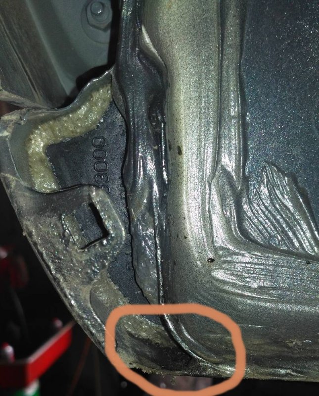

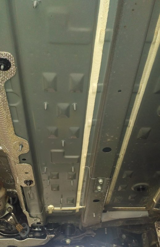

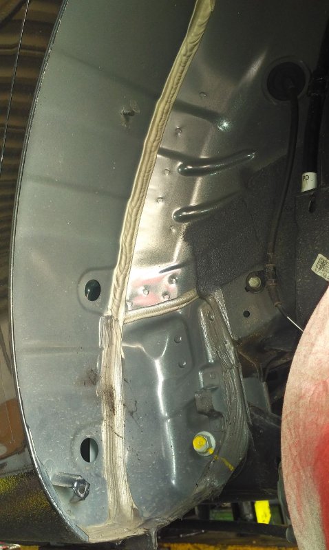

už aj ja som sa pridal k tým, čo chcú aby im auto vydržalo večne, a dal som si urobiť nástrek Dinitrolom, takto vyzerá spodok bez plastov, bol som nemilo prekvapený, pod plastom predného blatníka úplne dole je štrbina /menší otvor/ veľkosti ukazováka, kde som mal bordel, prach, piesok, lístie. ideálne miesto na koróziu, a to auto mám cca 5 mesiacov v používaní, podľa mňa dosť skoro sa tam nazhromaždil bordel, a to tam mám aj predné zásterky

tak je vždy sa nájde miesto najmenšej rezistencie a plasty na spodku sú často kontraproduktívne.... rozhodol si sa dobre aj keď ja mám voči dinitrolu jednu zásadnú námietku - je to vosk a ten je o dosť menej trvácny na zaťažených miestach ako bitumen.
Podľa mňa na miestach kde bude mechanická záťaž - striekanie vody s pieskom, kamienkami, blatkom.... to vydrží málo. Do dutín a na miesta kde nebude priamy ošplech bude OK.
