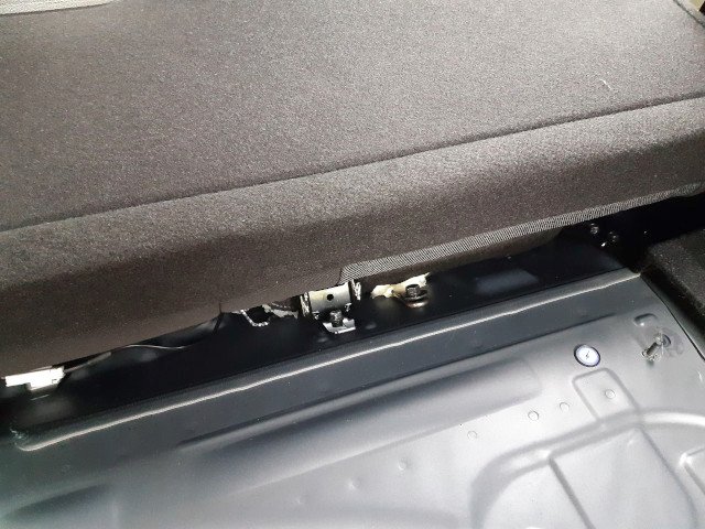

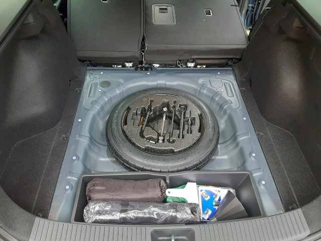

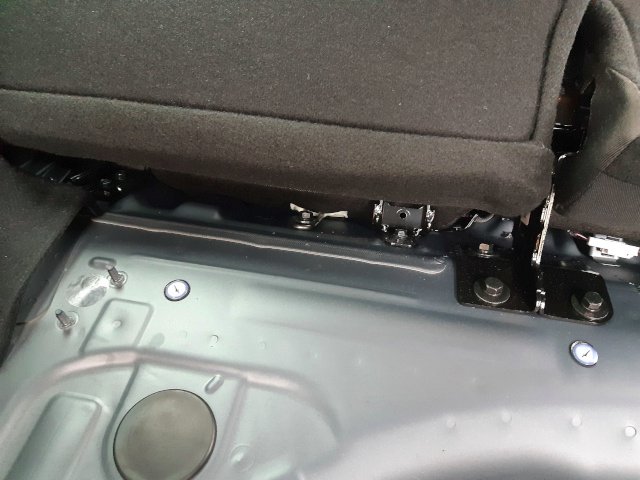

Zadné sedačky sú priskrutkované , Skrutky sú pristupné z kufra.V kombi sa vyberie vanička, a odskrutkuje sa sa malá vanička, v ktorej je sieťka. sedačky sú prichytené dvoma skrutkami 13. Troška námahy a ide to v pohode.

Odpovím si sám sobě, je to tak. Když se odebere dno kufru, jsou tam dva šrouby, které se musí povolit a pak se sedák zepředu vycvakne a dá se vytáhnout, obalit potahem a vrátit zpět.
