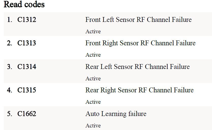

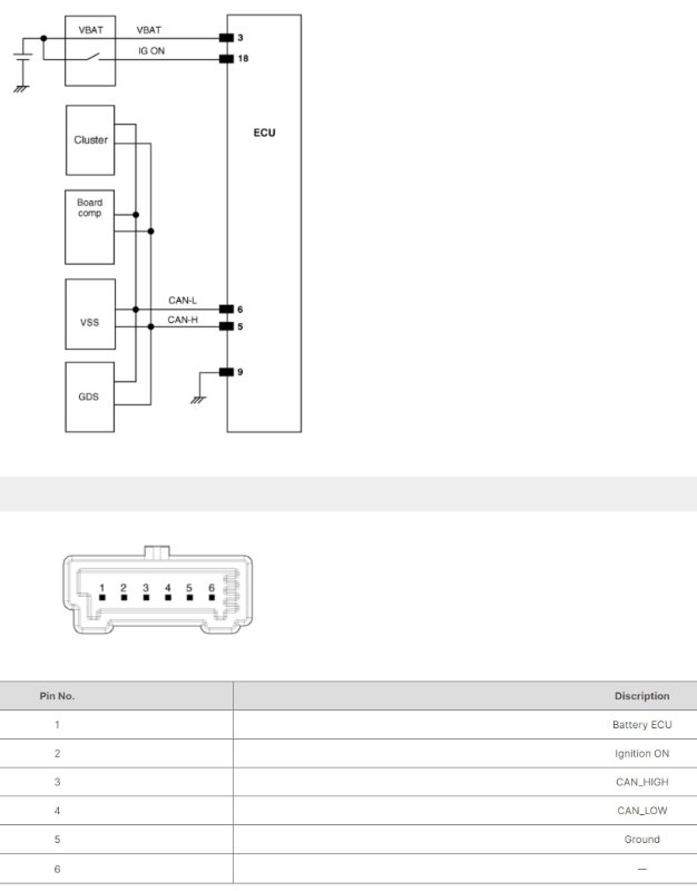

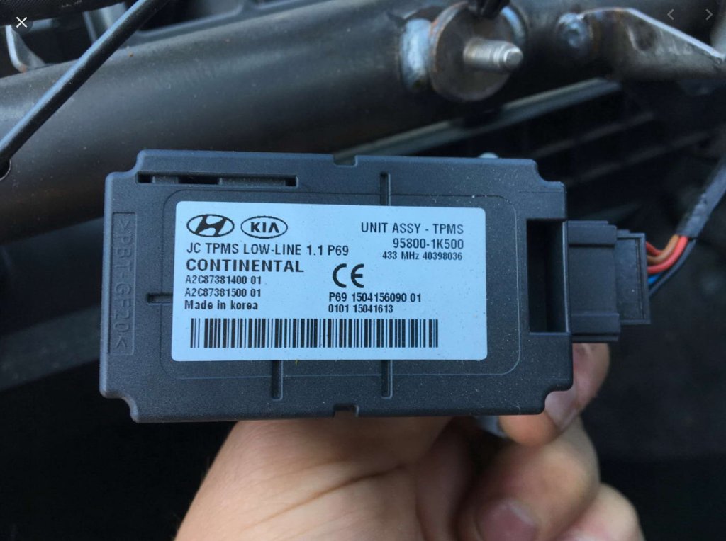

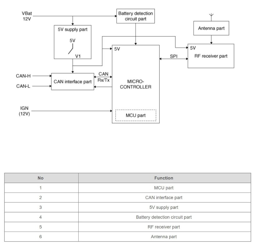

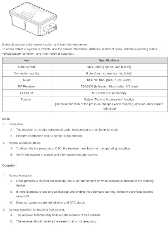

TPMS přijímač je samostatný modul v krabičce, umístěný v horní části palubní desky, mířně vpravo od jejího středu, jde výtáhnout bez demontáže čehokoli. Má pětivodíčové připojení, dva vodiče napájení, jeden anténa a dva pro komunikaci s řídíci jednotkou vozu. Pokud se odpojí, kontrolka podhuštění pneu na palubní desce se rozsvítí ihned a v řídicí jednotce, se v zápisech poruch objeví chyba, modul TPMS nenalezen. Pokud je standartně připojený a po ujetí asi 15km nedostane signál od ventilků, že tlak pneu je v pořádku, rozsvítí se opět jeho chybová kontrolka na palubní desce a v řídící jednotce se objeví tyto chybové zápisy :
Raw code: 5662

Odstavit funkci TPMS by obnášelo hacknout TPMS příjímač, tak aby na dotaz od řídící jednotky, vyslal po can bus komunikačním protokolu data, která řídící jednotka uzná jako informaci, že signály od výsílačů z ventilků hlasí správně nahuštěno. Nebo, vyrobit nějaký emulátor takového signálu, který ventilky pravidelně vysílají, když je tlak v pořádku. Nebo, ale to nemám odskoušené, před jízdou na STK vymazat chybové kódy z řídící jednotky, tak aby tam auto dojelo ještě ve stavu, než zadetekuje chybějící vysílače.

- 2021-03-27_143744low.jpg (29.63 KiB) Zobrazeno 3059 x
- 2021-03-27_143135low1.jpg (59.04 KiB) Zobrazeno 3059 x
- 2021-03-27_143043 low.jpg (46.52 KiB) Zobrazeno 3059 x
- 2021-03-26_184111 low.jpg (99.96 KiB) Zobrazeno 3059 x

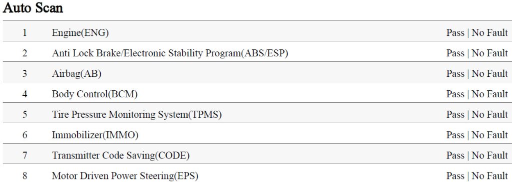

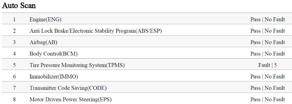

Pro ty kterým nevadí svítící kontrolka TPMS na palubní desce, ale potřebují projít přes STK, by mohlo být řešením toto.
Koupil jsem si čínskou autodiagnostiku Autel MaxiAP AP200, odkaz zde :
https://www.autel.com/c/www/mk1/3262.jhtml
i s dopravou vyšla z aliexpessu na 1800Kč, tady odsud :
https://s.click.aliexpress.com/e/_A6RIjX
Hodnotím ji jako poloprofi diagnostiku, s níž lze během dvou minut z řídící jednotky motoru smazat chybu TPMS, načež svítící kontrolka TPMS na paludní desce, v případě že jezdíte bez ventilků s TPMS, okamžitě zhasne a stejně tak se smaže chyba TPMS v řídící jednotce.
Chyba TPMS se pak po jízdě bez ventilků s TPMS vysílači neobjeví dřív, než po ujetí asi 15km nepřeržitě trvající jízdy.

- 2021-12-28_122303.jpg (50.51 KiB) Zobrazeno 2928 x
- 2021-12-28_122330.jpg (48.56 KiB) Zobrazeno 2928 x
- 2021-12-28_122436.jpg (51.55 KiB) Zobrazeno 2928 x
