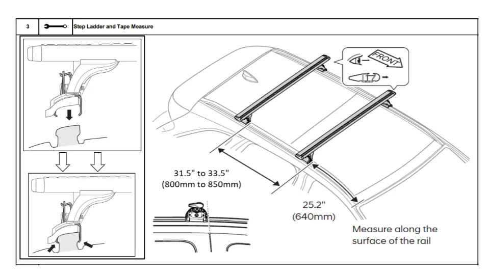

Nemáte někdo návod na originální příčníky? Zajímá mě jak daleko od předního skla je umístit. Z hlediska hlučnosti je umístnění příčníků zřejmě zásadní.... Nebo zkušenost s montáží příčníků.. Děkuji

Záleží jaký typ příčníků máš. Já jsem koupil u prodejce příčníky N7211ADE00AL, ty mají v návodu jiné vzdálenosti.
strana P5/20 viz odkaz:
https://hyundaitgv.ro/wp-content/upload ... ssBars.pdf
