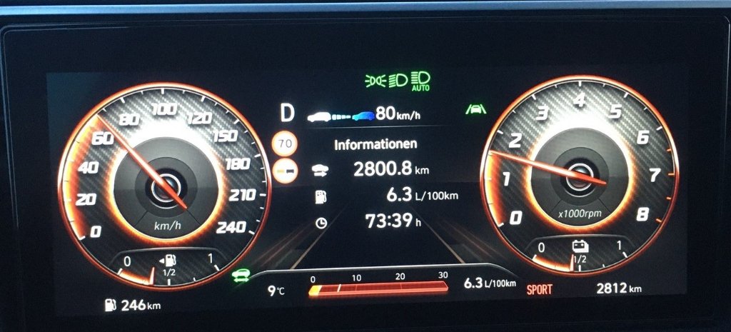

Jinak tady je stažená z webu nějaká německá fotka, kde je zobrazení rychlosti a předjíždění pod sebou... ten můj případ je pak že ta rychlostní je jakoby přes druhou, ale z té kouká jen červený oblouček, není vidět hodnota pod tím..

Re: Čtení dopravních značek
Asi myslíš tohle. To se mi taky občas stane, ale viděl bych to na chybu v softwaru, protože jakmile to rozpozná další značku omezené rychlosti, tak to zmizí a zobrazuje se to správně.

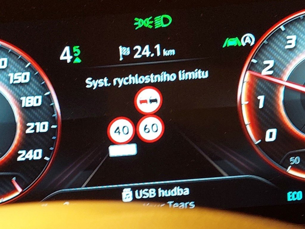

tak opravdu detailní zobrazení v asistentech to rozklíčovalo... jsou to dvě značky.. a je to ve chvíli kdy např. (viz moje situace) nad vícepruhovou silnicí je více rychlostních značek... totok je těsně před tunelem, kdy jdou dva pruhy do tunelu se 60tkou, a třetí pruh uhýhá mimo tunel a z něj jsou sjezdy do zástavby, takže u pruhu je 40tka se dodatkovou tabulkou (že za rohem 40tka)
- 20211211_144443.jpg (152.95 KiB) Zobrazeno 3047 x

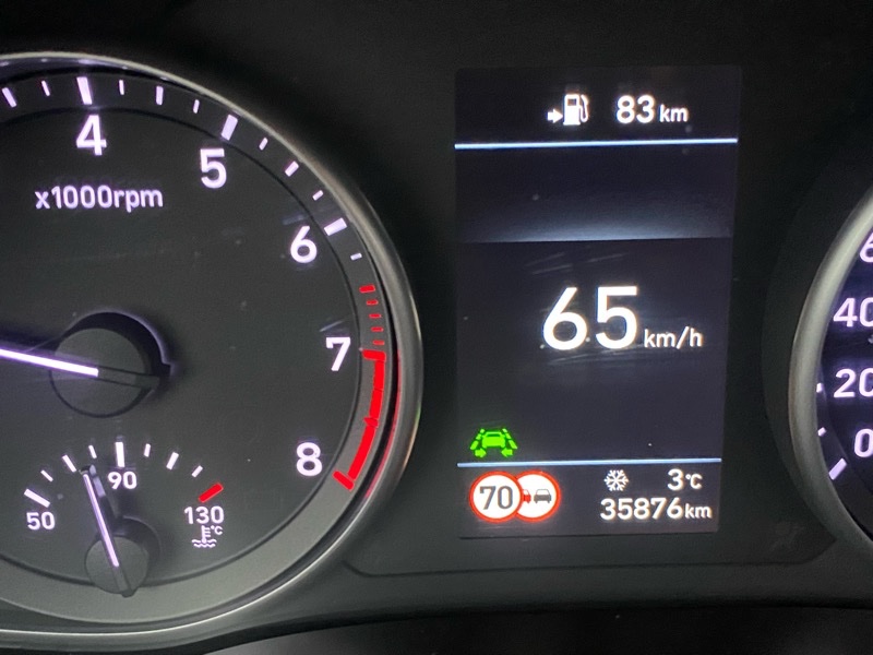

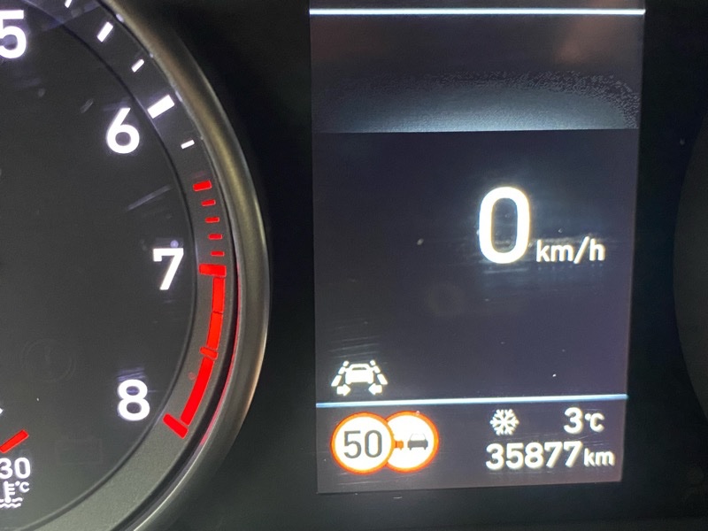

Na i30 fastback 2019 to ukazuje takto ,je to vcelku presne.
- 83245291-7F62-4BAC-9F14-9511DCEC3013.jpeg (116.66 KiB) Zobrazeno 3044 x
- 8931208D-9058-42F8-8826-0C614F17CD29.jpeg (128.67 KiB) Zobrazeno 3044 x

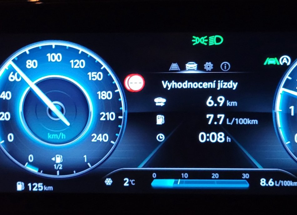

Mám nové auto, tu značku mám ve většině případů prázdnou bez čísla. Za těch 400 km se mi tam zobrazilo číslo asi 2x. Není to divné?
Hyundai Tucson, 1,6 T-GDI, DCT MHEV SMART
- Příspěvky: 21014
Ukazuje se mi značka zákaz předjíždění a nad ní prázdná značka.
Je to chyba software po posledním upgrade a čeká se na aktualizaci- už dlouho
. A k tomu spousta dalších drobných chyb a nesmyslů
