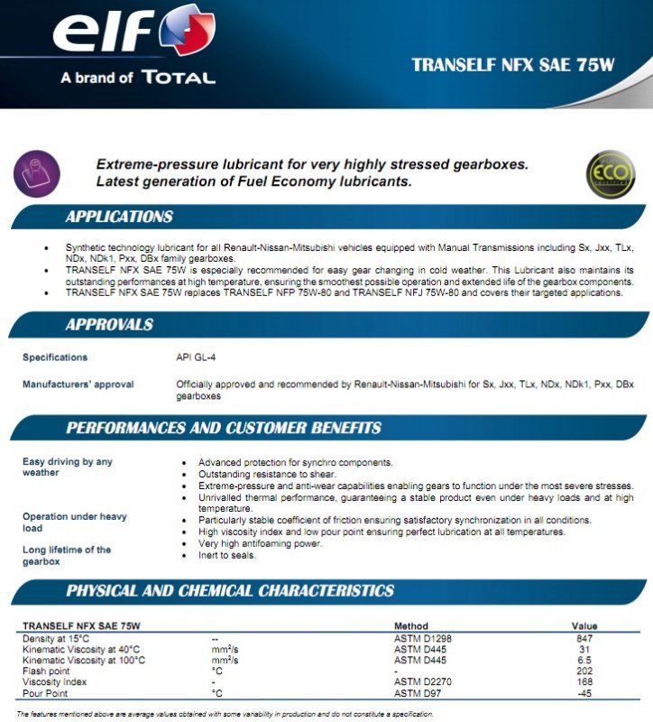

Menil som olej v prevodovke Hyundai-i20 2017 , 1,2- 62 kW po 90.000 km. Názor na doživotnú naplň neakceptujem ! Objem cca 1-8-2 litra. Do manuálnej prevodovky, kde je predpísaný olej GL-4 odporúčam ELF TRANSELF NFX 75W (kinematická viskozita pri 40 st. 31mm2/s pri 100 st. 6,5 mm2/s), alebo staršia verzia tohto oleja ELF NFP 75w-80, olej je dostatočne riedky a umožňuje plynulé radenie aj pri teplotách pod -15 st. alebo ešte aj MOTUL MULTI DCTF . Oleje GL-5 NIE !!!
U predchádzajúceho H -i20 r. 2014 som mal ten istý motor a predpokladám aj prevodovku . Tam som skúšal oleje Shell 75w90 , ale je oproti vymenovaným olejom omnoho hustejší, v chladnom počasí je zjavný rozdiel (vypustil som ho von a daj už menovaný ELF). Radenie je teraz opäť plynulé ako u pôvodného oleja od výroby, ktorý je viskozity 70W-75W .

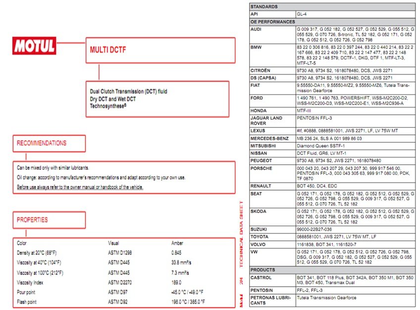

ešte datasheet MOTULu
- motul.jpg (115.48 KiB) Zobrazeno 5385 x
