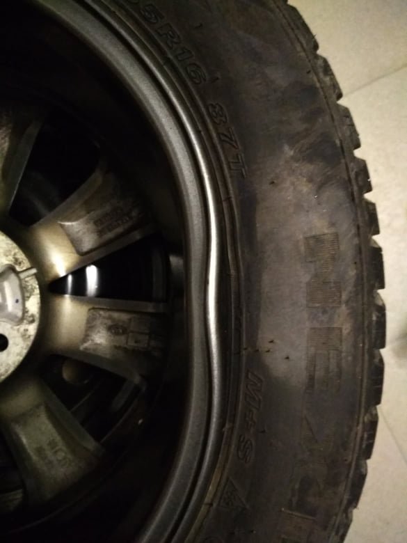

mam tu taku recenziu ako funguje (nefunguje) TPMS u Hyundai/KIA.
manzelka si to vali v utorok Stonicom MY 2021 tmou smer domov, okreska uzka a nanic. Borec v protismere skrati zakrutu a zena to musi zobrat po zubatej krajinci s vylomenymi kusmi cesty, rana do PP kolesa. Borec samozrejme mizne, maznelka je 2km od domu, dojde to opatrne (takze cca 3-4 minuty) vola mi ze koleso strasne syci ale na palubke (mala este nastartovane) nic, zidne upozornenie kontrolky ticho
po hodine co prijdem dom, stoji na beznadejne rafku. Koleso som demontoval a vid priloha. Disk ohly, nastastie nepraskol . Podarilo sa ho dalsi den nechat spravit (za 1000kc) co je ale vtipne ze ked som ho siel nasledne zobrat Stonicom s nasadenou dojazdovkou (ta je tlakovana na 3atm) tak snad az po 3 kilometroch zacalo rvat TMPS. Tak si to zhrnme
-> 2 km na pneu ktora stracala brutalne rychlo tlak a nic
-> cca 2-3 km na kolese s uplne inym tlakom a TPMS system je ticho
je to ta novsia generacia TMPS v module v ABS, nie teda v diskoch/ventilkoch. Za mna je ten system totalne nepouzitelny a zbytocny
- 271376337_897108757615295_6980026410455204059_n (1).jpg (47.42 KiB) Zobrazeno 2985 x
Re: Senzor tlaku v pneumatikách - TPMS
No veď práve, že to máš systém cez ABS... ten je vhodný tak pre EU. Koleso musí citeľne vyfučať a ty musíš aj ísť nejakou rýchlosťou aby to rozoznalo rozdiel v otáčkach... keďže tvoja polovička išla 2km na 1 až 2ke... tak tieto podmienky nedodržala. Keď si nahodil dojazdovku, tak si s tým už fičal aspoň 60 - 70.. tam to už problém zachytilo...
PS: disk dostal dobre po ušiach... asi by som ho už dal len na zadnú nápravu aj po oprave...
- Příspěvky: 8784
praveze sa to chytilo aj na tej dojazdovke az po 2-3 km. A to som fical cca 60, viacej som sa na tej cca 7cm sirokej galuske znacky Maxis obaval
koleso je opravene fakt pekne, vratane vyvazenia a lakovania. Firmu mozem celkom doporucit
Takze ten TPMS system proste budem celkovo ignorovat a ostanem oldschool pri merani tlaku manometrom raz za kvartal ako som bol vzdy zvyknuty.

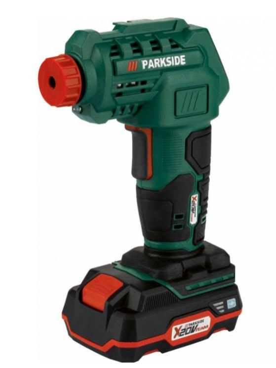

Dostal som na vianoce toto, je to paradne rozsirenie mojho existujuceho x20 portfolia naradia. Navolis si tlak, pekne to naffuka a vypne sa. Nemusim do nicoho zapajat, obeham s tym vsetky auta, motorky a bicykle. Luxus
