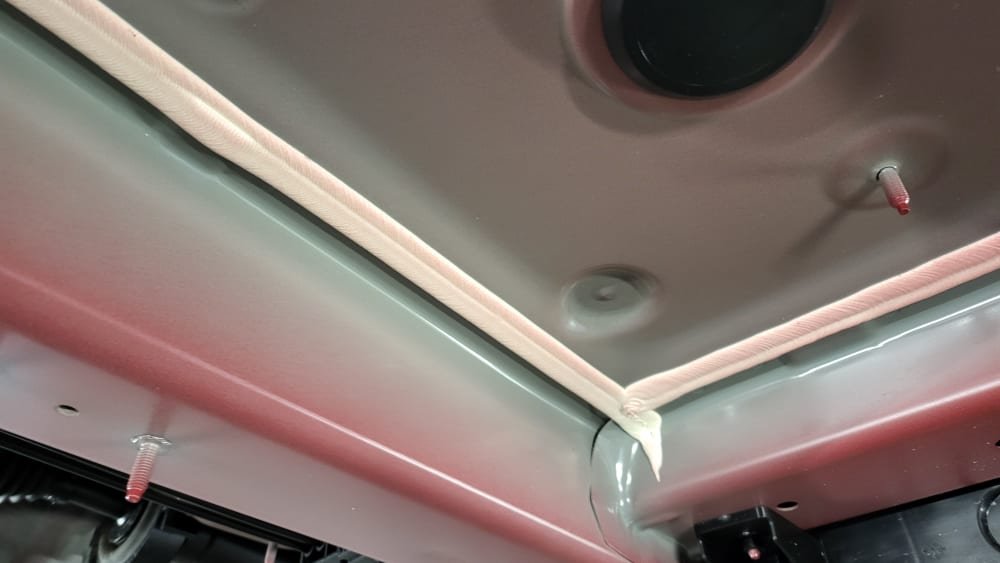

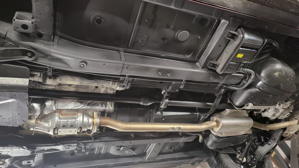

Ahojte, dnes som dával striekať podvozok + vosk do dutín. Chcel som dať aj výfuk, ale vraj je výfuk z kvalitného materiálu a že by nedržala farba, ktorú na výfuky používajú. Nejaké foto ako to vyzerá:

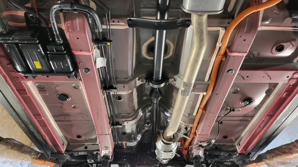

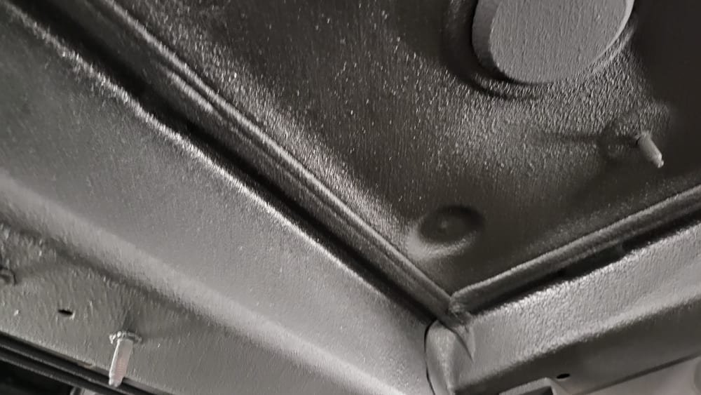

ešte 2 fotky

Docela mě zaujalo, na prvních dvou fotkách, že nesundali papírové štítky a vzali nástřik i přes ně. Jak to asi bude vypadat až upadnou 😀

Taky koukám, že odborník to nestříkal. [-X

pod papírovými štítky to nikdy neprorezne, ale radši bych zkontroloval bych lemy blatníků, na omak by to mělo být poznat. Tam se drží bláto.

s tými "štítkami" je to kravina - jednak jeden je na plastovej krabičke a aj keby - ak striekneš papierik už nikdy neodpadne... naopak toto vyzerá úplne v pohode, otázkou sú blatníky....

Pěkná práce =D> =D>
Když sundali plasty pod podlahou, předpokládám, že sundali i nadkolí a udělali komplet blatníky a další...
Velmi slušně udělaná práce =D> a dobře jsi udělal :wink: :D/
