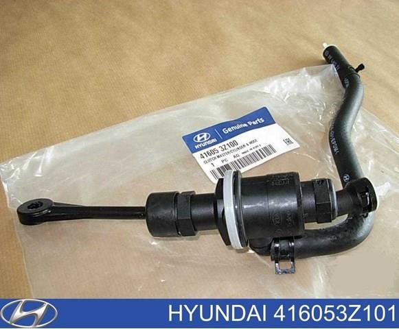

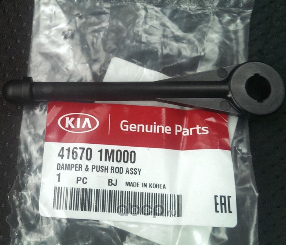

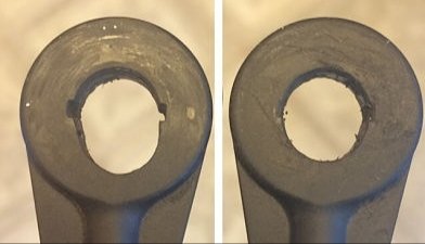

Ja zkusenosti nemam, protoze mam A/T ale nasel jsem nejaky info, tak treba to pomuze.
Udajne odchazi dil cislo 416053Z101. Nachazi se pod radici pakou. Pak je levnější varianta misto celýho mechanismu, objednat pouze to "tahlo" 416701M000. Vice info na fotkach
- IMG_20220328_231445.jpg (15.83 KiB) Zobrazeno 3414 x
- 05b838efcc4345adb1ce6c53ed717db63c36e50002.jpeg (124.56 KiB) Zobrazeno 3414 x
- pi-69d0c97853412a343981fb5ec152693f.jpg (44.24 KiB) Zobrazeno 3414 x
