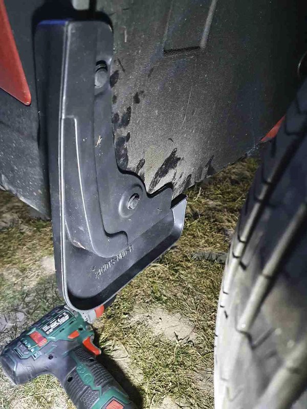

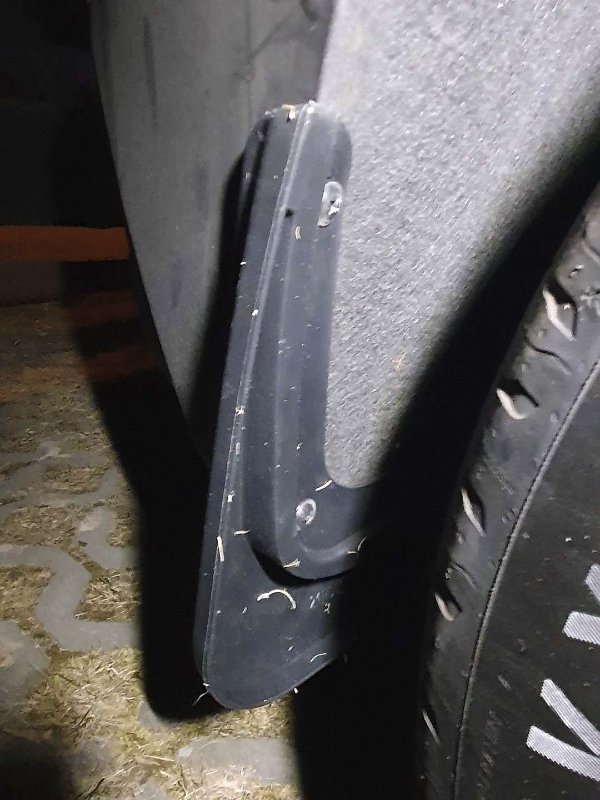

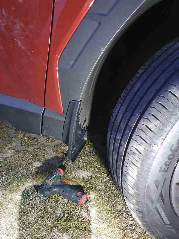

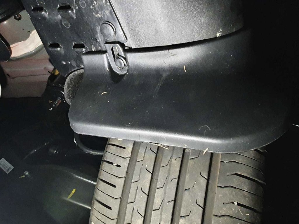

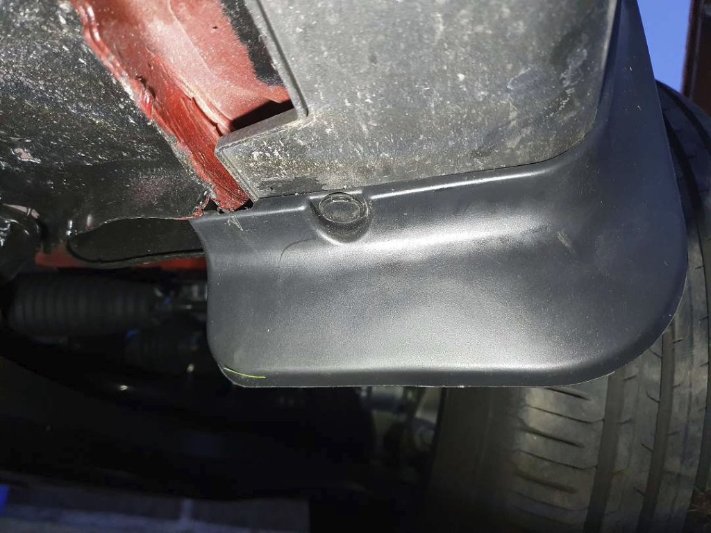

Posílám pár fotek.
Na modelu 2022 nesedí zadní zastěrky úplně přesně,ale není to nic hrozného, když jsem je přiložil na starší model bylo to lepší. Dolů pod zadní nárazník jsem použil delší plastové úchytky,vzadu jsem v nadkolí nechal původní šrouby, do předního nadkolí jsem dal delší plastové úchytky, do podběhu/prahu jsem dal originál úchytku vyndanou z nadkolí, vyvrtal jsem pro ní do plastu otvor cca 8mm a drží to dobře. Na fotce přední zástěrky je vidět dost na prd udělaný pokus o originál nástřik podvozku.

Tak už jsem je také namontoval. Mám je z Ali a podle spodních úchytů bych řekl že mám jiné než ty. Nesedí úplně přesně jako by měli originály, ale spíš puntíčkář by měl řeči. Šrouby dodané se zástěrkami jsem napral ze spodu kde vzadu díry nepasují a ve předu ani nejsou a tak jsem je prošrouboval skrz. Jelikoš mi při nástřiku spodku nestříkli podběhy, tak jsem rovnou sundal plastové nadkolí a natřel ručně co šlo. Trvalo mi to tedy skoro celý den, ale spíš že to pomalu schne nebo tvrdne. Padlo tam přes 2 kg nátěru.

Jak se ti podařilo docvaknout ty klipy na předních zástěrkách? Mě to nějak nejde. Nebo je na to nějaký fígl?

Šlo to v pohodě, ale bál jsem se že budou krátké. U mě s délkou problém nebyl a ty máš možná silnější zástěrku, tak možná proto nedocvaknou.
Pro jistotu napíšu polopatě- zasuneš na doraz klip s povytaženým vnitřním čudlem a když máš pevně přimáčknuto, tak teprve zamáčkneš ten vnitřní čudl. Pokud to nepůjde máš ho malej :) .
