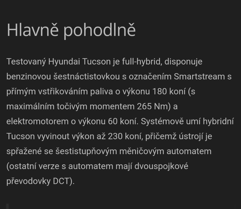

Tady je to uvedeno... mozna neni hydromenicova, ale menicova, ale DCT to neni....

Re: Lukyho Sněhurka 2019
Screenováním blábolu se z něj pravda nestane
Nový Full Hybrid (HEV) se čtyřválcem 1.6 T-GDI a elektromotorem nabízí celkem 230 koní (169 kW), dodává se jak s pohonem předních, tak všech kol, ale vždy se šestistupňovou automatickou převodovkou (elektromotor 60 koní/44 kW je vložen do skříně převodovky místo kapalinového měniče momentu).

Mr.Hyu dokazes mi sem pls hodit to odkud jsi cerpal? Bohuzel nikde ani na ofiko strankachMr. HYUNDAI píše: 14 dub 2022, 18:34 Screenováním blábolu se z něj pravda nestane...
Na stránkách
najdeš akorát kulový
. To je zdroj informací k ničemu
Bez informací od skutečných profesionálů (kterých je čím dál méně
) se obejít nedá - www.garaz.cz/clanek/testy-prvni-dojmy-k ... e-21007379

Ono je to naopak jednoduchý
Planetový automat a hydroměnič rovnou nahrazen elektromotorem - potenciální řešení ztrát měniče vyřešeno jeho eliminací
U Nira mě právě mrzí, že zůstali u DCT, místo planeťáku s vloženým elektromorem.
