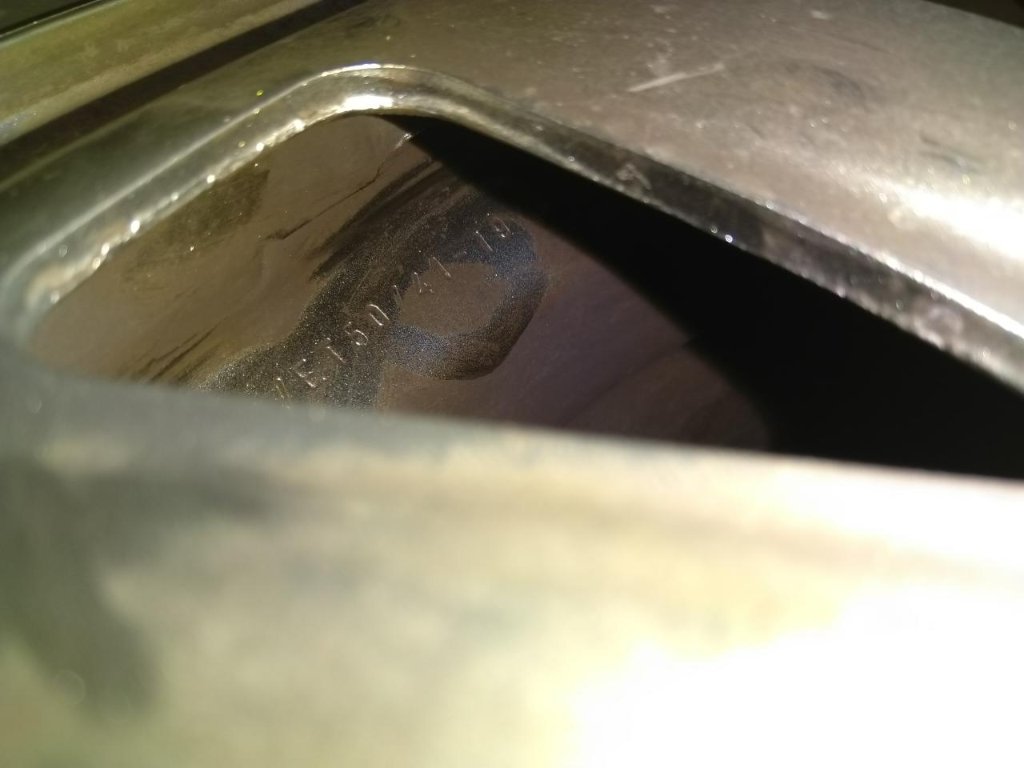

Díky za nakopnutí - fakt jsou jiné. Jelikož jsem si popsal, kde která guma byla tak na pravé přední + pravé zadní bylo ET50/41 a na obou levých (tj. i na té problémové) bylo ET50/36. Jaké jsou tedy ty správné? Může mi to někdo napsat?

ET je vždy jen jedno číslo. Co znamená to druhé číslo nevím.

Jo jo, jsou to ET50. Na fotkách vidím ET50/41-19 a ET50/39-19, tak jestli to za lomítkem nebude něco jako DOT u pneumatik :-k .

Což ovšem pro mne není dobrá zpráva :( - pokud by byly rozdílné ET, tak je řešení jednoduché ale tak to vypadá na jiný, větší problém...
