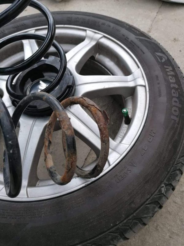

Tak dnes som sa rozhodol omladiť trosku :hyu: a objednal som nové pružiny. Tlmiče som nedávno menil, tak som kúpil rovnakú značku KYB, vyrobené v Čechách. Pri výmene pneu som si všimol dosť skorodovanú spodnú časť pružiny, tak nastal čas na výmenu. Som zvedavý, či po výmene si všimnem nejakú zmenu na jazdných vlastnostiach,alebo pôvodne okrem tej korózie boli v poriadku. Menil už niekto z vás na Accente pružiny? Alebo som 1.? :-k

ja som este nemenil (a nebudem). ked som menil naposledy tlmice vpredu, tiez som videl korozii - vzal som to nahrubo a strekol lidl 2v1 spreji, vyzeralo to teraz pri vymene pneu stale okay. Tych 400kkm tie pruziny daju :-)

Niektoré diely sa opotrebúvaju aj vekom, nielen km nájazdom. Mal som možnosť vidieť zlomené pružiny aj u novších áut , tak chcem tomu predísť a radšej investujem par eur do nových . Pri mojom šťastí by sa pružina zlomila na pol ceste do Chorvátska :mrgreen:

Tak, dnes som využil pekný voľný deň a vymenil pružiny.. Test s ťažkou váhou / použil som manželku.. našťastie nechodí sem na fórum :lol: / dopadol dobre,lebo pred výmenou auto kleslo o skoro 3cm, po výmene len o 1cm. Auto je teraz vyššie o 2cm. Takže roky a únava materiálu sa na pružinach prejavia. Výmena je jednoduchá..
