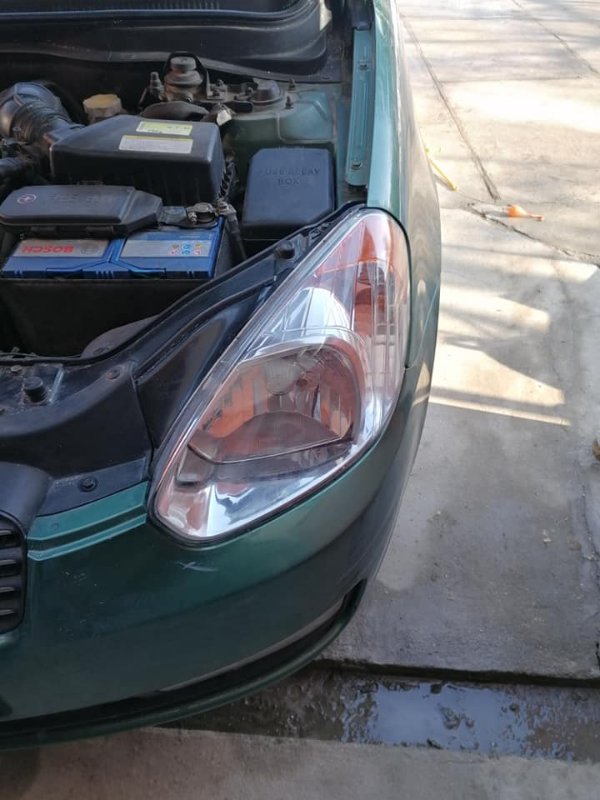

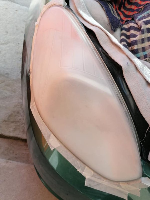

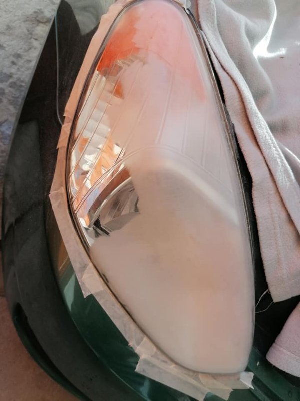

attachment=3]sv1.jpg[/attachment]

na záver to treba strieknúť dvojzložkovým lakom inak to nevydrží dlho - vosk je riešenie lacné ale na krátko.... potom UV opať urobí svoje

áno plánujem objednať, keďže u nás sú obchody zavrete a mám len vosk momentálne.. Diky za radu.

použil si nejakú sadu alebo si to kúpil samostatne - brusne papiere? Ja som vyskúšal sadu z Lidlu ale veľmi biedne - papieriky maličké... o ničom...
