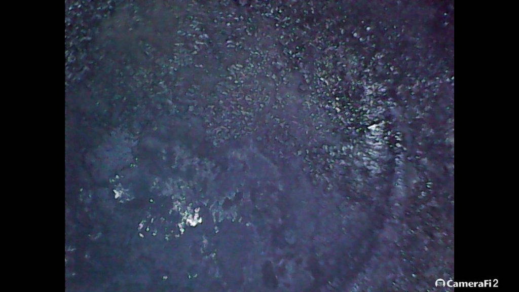

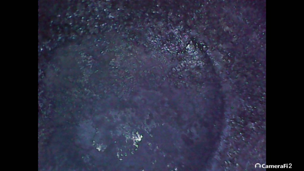

Tak jsem na místní rady vzal boroskop a učinil motoru gynekologickou prohlídku. Nic jiného než fotku pístu jsem s dostupným vybavením získat nedokázal. Budu rád za názor. Má dekarbonizace šanci na nějaký úspěch, pokud jde o obnovení pružnosti kroužků? Jako laik bych řekl, že karbonu je tam dost.

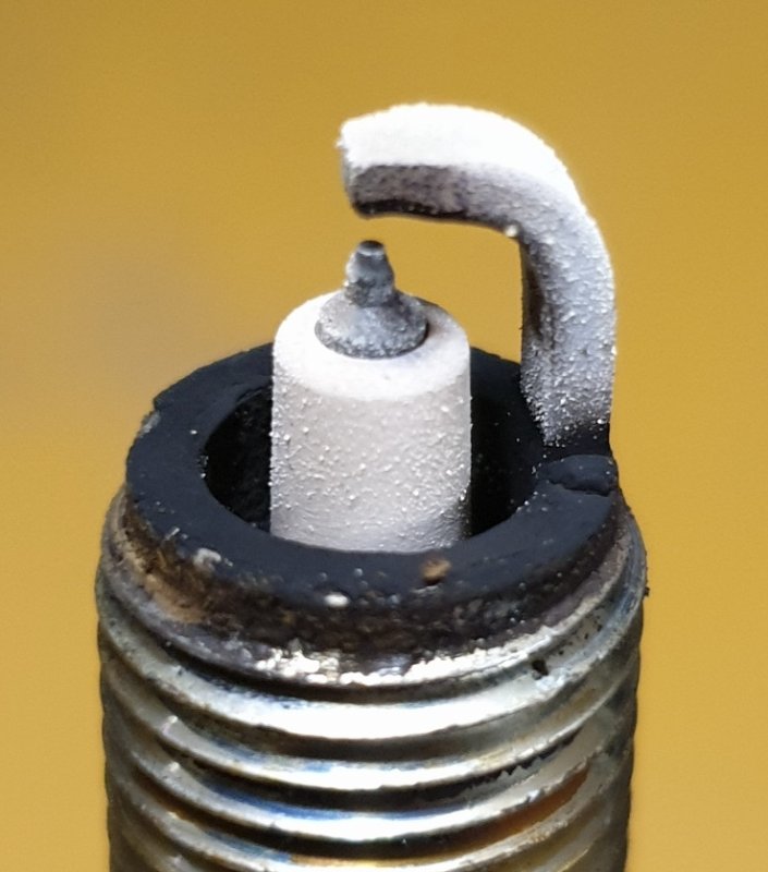

Kolik toho černého bordelu má být na svíčce, nevím. Tahle je nová (z ledna) a má najeto asi 8k.

- inak k tej dekarbonizácii - myslím že som to už písal, najprv treba "diagnostikovať" chorobu - krúžky alebo len krúžky to nemusia byť.... ten motor má vážny problém ale zatiaľ som nenašiel presnú príčinu...slabostka píše: 11 čer 2022, 11:32 a hlavne nech sa tu hluposti nedavaju za rady lebo sa niekto najde a uskutocni tieto nezmysly.

Mam najeto 144tis. svíčky zatím nebyly vyměněny. Od poslední výměny oleje mam 5ti.km doplnil jsem 0,5l oleje. a jsem kousek pod horní ryskou.

tak to už nie je málo, uvidíš aký bude trend, sviečky - zlá iskra zlé pálenie viac sadzí viac karbonu záťaž pre cievku viac problémov... šetriť sa dá rôzne...

Určite by som vymenil sviečky.
