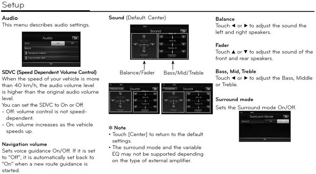

Auto sice jeste nemam, ale nekde jsem videl anglicky manual k radiu, tak zkuste nekdo nastaveni EQ -> Details, co to udela
Audio setup2.jpg (103.66 KiB) Zobrazeno 4471 x
Audio setup1.jpg (135.54 KiB) Zobrazeno 4471 x

Tak do Testmode menu jsem se sice dostal, ale jaksi v nem nejde nic menit nebo nevim jak, takze zatim k nicemu. Stacilo by mi Loudness zmenit na enable :)
